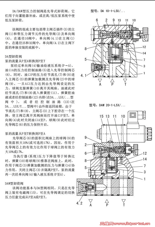

7 h, i) b2 M+ c8 y. h/ U: O两个问题,请教一下:1 w1 K' M$ Q) y0 a% G2 f; a
1、图中,先导阀芯6的面积比球阀9的有效面积大10%,作用于先导阀芯上的有效力比作用于球阀上的有效力大10%,当执行器压力下降值等于转换比时,弹簧10将球阀9推靠在阀座上——这句话如何理解,个人觉得是执行器压力下降比等于转换比,才对
# S) c! ]* G" g. k8 m4 O. f- ]5 U* K$ s, ^: G1 f& v
