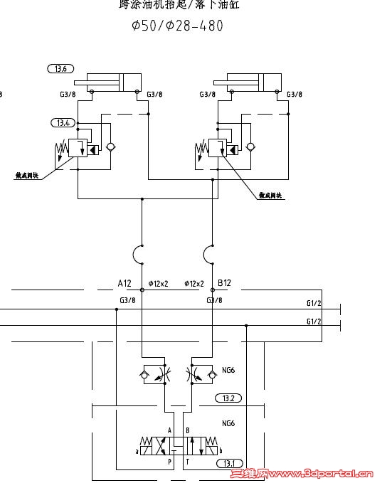

2 @) P% d; c& p' r. L现在的液压缸升降速度稍微有些慢,想把它的速度提高一些,系统的压力是15MPA,主管路是16的管子,分到油缸的管路是10(内径),如果仅仅将细的管路增加到14是否可以提高升降速度?有人说阀和油缸的内孔小改管路没有效果,请问各位如何解决最经济?

调节流阀就可以了,管子没必要。
 楼主| 发表于 2011-3-2 15:37:06 | 显示全部楼层 来自: 中国山东济南
节流阀已经调整到最大了,因为如此,所以想换管子!
发表于 2011-3-2 15:52:54 | 显示全部楼层 来自: 中国辽宁鞍山
油缸提速按油泵的流量大小,想提速,要换油泵的流量加大。
发表于 2011-3-2 19:21:56 | 显示全部楼层 来自: 中国河北唐山
速度和流量以及液压缸的有效面积有关系,和油管直径没关系吧
发表于 2011-3-3 17:07:51 | 显示全部楼层 来自: 中国北京
不是换泵就是换缸,没其它途径

提高液压缸的升降速度,就要增大油液的流量,增大管径是起不到作用,在不更换油泵的情况下只会减小管中的流速。唯一的办法就是增大泵的流量,在泵的流量已达极限的情况下只有更换油泵。

最经济的办法还是搞成差动连接,换泵的话有可能电机功率不够!不知道电机功率有的多大余量。

我的泵的流量45L/min(变量叶片泵),但是另一台设备才40.速度也比这个快(泵是变量柱塞泵),是不是流量都在液压站溢流没了?
发表于 2011-3-10 18:59:58 | 显示全部楼层 来自: 中国内蒙古呼和浩特
根据你的系统原理图来看,如果将节流阀全部调制最大都没有增加油缸速度的话,那么肯定原因肯定是通往油缸的流量小的原因。系统的压力是由负载决定的,你的溢流阀如果压力调小,则油缸不会动,流量全部溢流回油箱;如果溢流阀压力调大,那么泵出口的压力基本还是由负载决定的,泵的流量则几乎全部供往油缸,直到负载的压力达到溢流阀调定力,则多于流量溢流回油箱。' O! ^1 V0 ]: g7 W% u
因此说,如果节流阀全开,并且你的阀通经符合流量要求,且管路按照计算选定,那么你可以考虑增加溢流阀的调定压力试试。

% x3 `& a- a6 h" k& @1.根据泵的流量及油缸的移动速度,计算一下油管内油的流速是否到极限,如果是的话,可以考虑加粗油管。
. M- S8 a* e6 F0 `3 t" T2.是不是结构部分运动不灵活,造成油缸工作压力升高,泵流量变小了?

22# xftqb 各个部位的关节很灵活,两个40缸径的油缸支撑一个100Kg的重物很EASY!现在我就想确定:增加管路能否增加油缸的速度!
