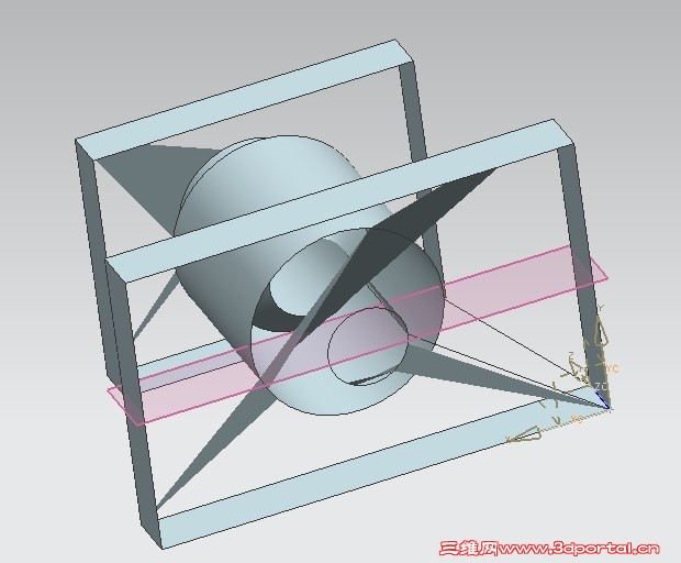

我安装了一个6.0之后每次作图都是这样的显示效果   这是怎么回事啊   谁能帮帮我。、, D6 ]# V3 e+ Y7 A1 O1 T1 Z, X

是实体显示出来是这种效果
发表于 2011-3-2 13:38:10 | 显示全部楼层 来自: 中国山东济南
找到首选项-可视化性能对话框,将忽略背面前面的勾去掉。想永久改变,更改模板文件。
发表于 2011-3-2 15:54:22 | 显示全部楼层 来自: 中国山东济南
如果WHC44的方法不行,应该是集成显卡的原因。现在的电脑好多都是集成显卡和独立显卡一起,通常默认集成显卡,直接改ug使用独立显卡试试看。也有另外一种可能,就是WIN7下的显卡驱动没装好。仅供参考。
