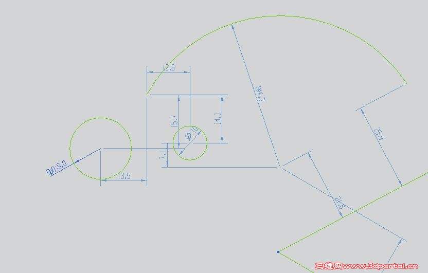

UG6.0可以吗?谢谢!
发表于 2011-3-3 07:58:37 | 显示全部楼层 来自: 中国山东济南
草图尺寸标注中有半径标注,默认情况下,圆弧标“R”,整圆标直径,如果想把整圆标成半径也可以。

1# 菜兔
 楼主| 发表于 2011-3-4 21:58:57 | 显示全部楼层 来自: 中国山东潍坊
本帖最后由 菜兔 于 2011-3-4 22:01 编辑 & C: o; j, p5 W% X& w5 p/ h
  k. ?6 E; L( l& }谢谢了!不是这个意思,标注的一个直径,要换成半径,要去掉直径重新标注半径?能否直接转换?设计时经常用到的,开始一个圆周,标注了直径,后来剪切了部分,觉得半径标注好些。
