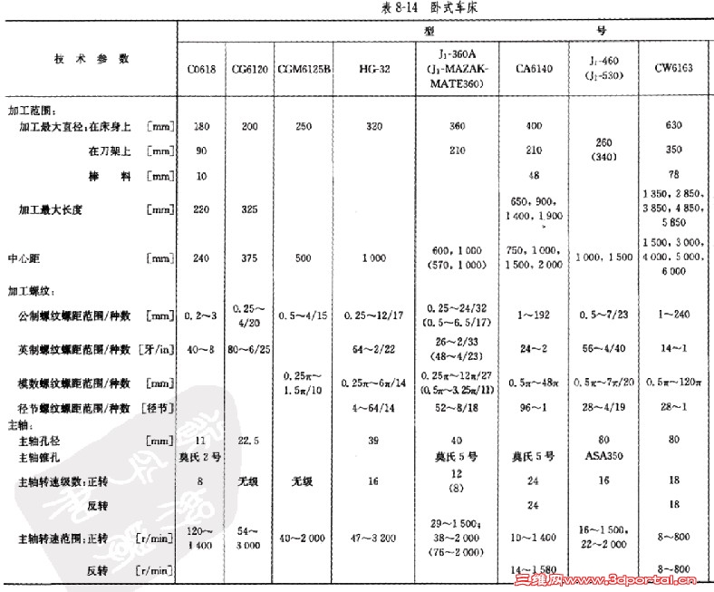

请参考车床规格表。
车床规格.pdf
