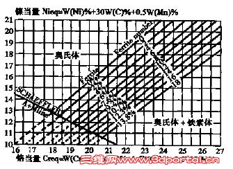

      不锈钢焊缝中的铁素体起着极其重要的作用,特别是奥氏体不锈钢和铁素体-奥氏体双相不锈钢的焊缝组织。奥氏体不锈钢焊缝中,常常需要形成一定量的铁素体(通常是4%~12%)以防止焊缝产生凝固裂纹。双相钢中的铁素体对提高耐蚀性特别是耐应力腐蚀破裂和耐孔蚀是至关重要的。而在双相不锈钢焊缝中又必须限制过多的铁素体(>70%).以保持焊缝金属具有足够需要的塑韧性和耐蚀性。因此在这两种情况下,都要严格控制铁素体量。而某些在低温环境及特殊腐蚀介质中使用的奥氏体钢焊缝中的铁素体要求尽量降低。现在已经把焊接时快速冷却形成的不锈钢的焊缝组织与合金元素的铬当量(Creq)和镍当量(Nieq)值的关系图:Schaeffler图、Delong图和WRC图,用做不同情况下预言焊缝组织、设计焊材成分和根据焊缝化学成分分析结果评定焊缝质量的重依据。各组织图的铬、镍当量计算公式列于表1中。
+ @4 g) Y) ^6 F; K

7 {7 r) F' [7 E# Q1 I" r      Schaeffler图(图1)是最早的焊缝组织图,它适用于常规的不锈钢焊后自然状态的焊缝,其精确度为±4%。
* w- S( m$ I) Y( l! y  a) x' Q+ r
图1  Schaeffler图

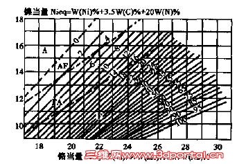

      Delong图(图2)是在Schaeffler图的基础上改进的,此图加入了奥氏体形成元素N2的作用,更适合于气体保护焊及含氮或控氮不锈钢的焊缝组织。Delong图还进一步改进了估算铁素体含量的精确度(2%),特别是对含有比正常氮含量高的熔敷金属。Delong图以铁素体虚数(FN)表示焊缝的铁素体量,FN最大到18FN,不能满足不断发展的要求特别是高铁素体的双相钢及其焊缝组织的要求。
图2  Delong图

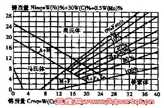

    WRC(1992)图(图3)以铁素体序数FN表示铁素体含量,此图是最新的估算铁素体的组织图.该图已把FN扩大到100FN(相当80%的铁素体)被认为适合于判断300系列奥氏体及双柑不锈钢焊缝组织中的铁素体含量。Sehaeffler、Delong、WRC图是历年来根据焊缝金属的奥氏体形成元素C、N、Mn、Ni,以及铁素体形戚元素Cr、Mo、Si、Nb等对形成铁素体的作用,计算镍、铬当量,绘制相应的组织图,这些图是在不同时期考虑了不同化学元素的影响绘制的,各有其特点,使用时应加以注意。
图3  WRC(1992)图

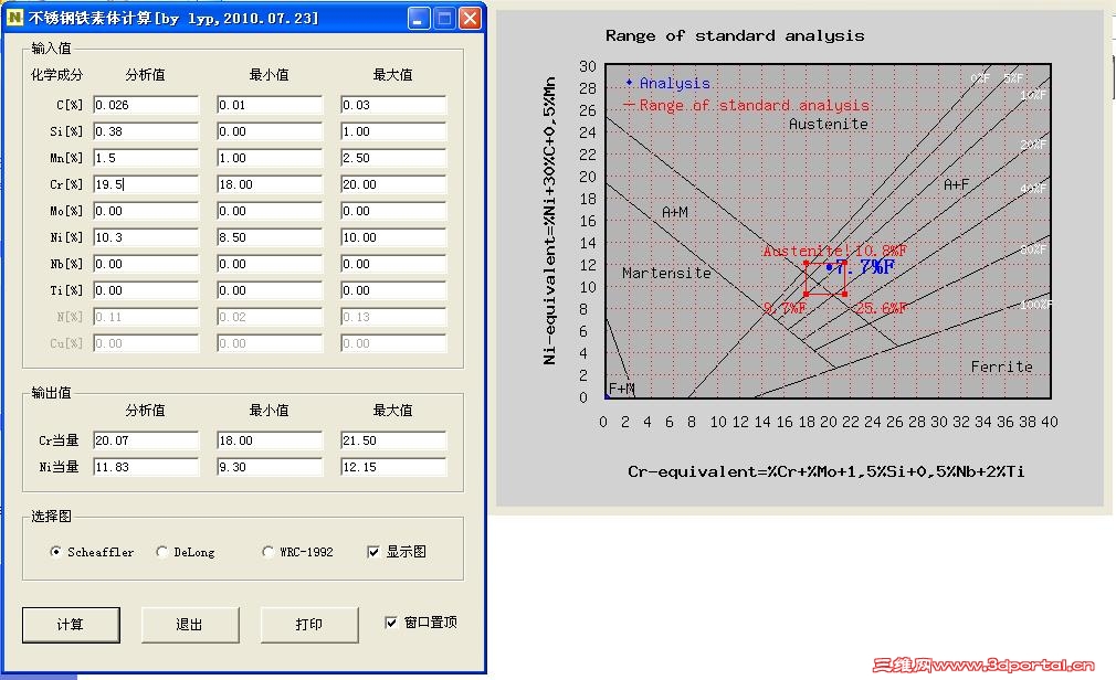

     现在本人有个小程序,方便计算,克服手工计算的繁琐。见图4
# `% d& g. n8 U3 d! ]' ~- S
3 r$ P# S) v+ U
图4  自动计算程序
1 s/ @9 n/ u- b5 P, \% ^3 }$ d; Q# |" R% D! N! r% w, z  B
下载:见附件。" D$ b# }7 v9 \# N! R( t8 {

 楼主| 发表于 2011-3-18 18:25:47 | 显示全部楼层 来自: 中国黑龙江哈尔滨
1# liaoyongping
" F$ E8 w9 W4 x! G, u* k: V- I, f: R: w$ Z( B, q, ^
今天更新了一下。
不锈钢铁素体计算.rar
401.46 KB, 下载次数: 4
 楼主| 发表于 2011-6-17 09:06:34 | 显示全部楼层 来自: 中国黑龙江哈尔滨
升级版本V2.0。基本重写了程序。% w) i9 \% Z  A; O
1、美化界面;0 B4 m/ L! w  G0 N) S3 [
2、优化代码;, A! ~! _0 t9 M$ Y1 N; t$ D
3、更新了打印计算结果功能;' Q& N7 Z, I6 r3 R
4、修正了部分bug;
, k8 i  Z9 a% ^/ I" J$ Z  ]5、增加了窗体的吸附功能;
0 D; F/ J- P' k3 b- }6、更新了计算铁素体的代码,计算更加精确;" A5 B, Y7 r3 ]: x  g' s, Z  l; |
7、增加English语言界面;8 N9 ^6 o6 ~( f1 x' \  Z2 Y0 a
8、增加各图像右键保存功能;- L$ g* y; X+ B& p% c% u% `0 u4 R2 j
9、增加图像放大镜功能
不锈钢δ铁素体计算器V2.0.rar
94.19 KB, 下载次数: 10
下载
 楼主| 发表于 2011-7-6 14:19:14 | 显示全部楼层 来自: 中国黑龙江哈尔滨
升级至版本V2.1:
9 |* r( S9 ]" w" x5 ?5 c3 g7 m5 r1、修正了V2.0版的Schaeffler计算bug2 a; d* o- h& R, d+ t  S  q& M6 i
2、增加了美国材料试验协会标准 A800 的不锈钢铸件的铁素体计算图Schoefer,对不锈钢冶炼专业很有用。
不锈钢δ铁素体计算器V2.1.rar
110.61 KB, 下载次数: 7
