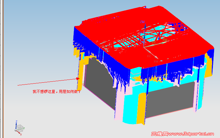

UG有加工层如何用?请高手说说,想转UG编程但一下子很难转过来,对层这个命令一知半解

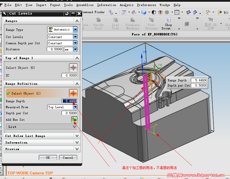

取消自动层 然后自定义就好 了  直接点到最底层

/ g& R; I- @3 P( p! n2 C关键不说,余量要是不均匀呢

9 z& c$ ^5 J) g4 m/ C- ~  多谢各位!问题已解决!请版主编辑为已解决,谢谢!
