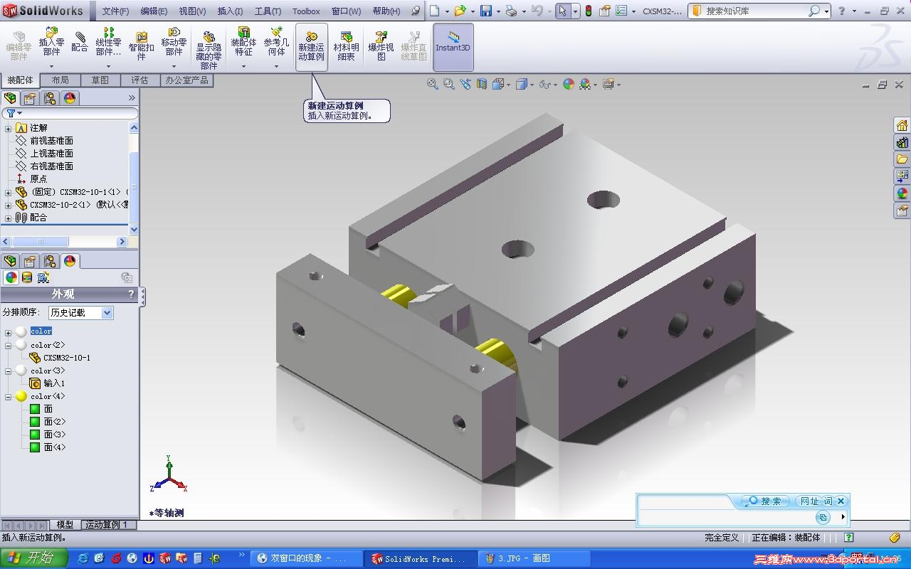

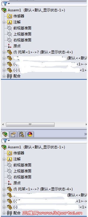

如何产生的,是不是因为装配后,在装配体内进行建模修改操作引起的,如何消除一个?

这个只需把回塑棒(上面的那一条)拉到顶就可以

这就是SolidWorks的一功能,它是有作用的哦。
发表于 2011-3-3 11:48:12 | 显示全部楼层 来自: 中国广东惠州

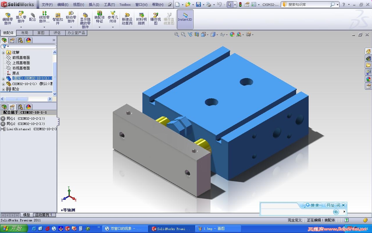

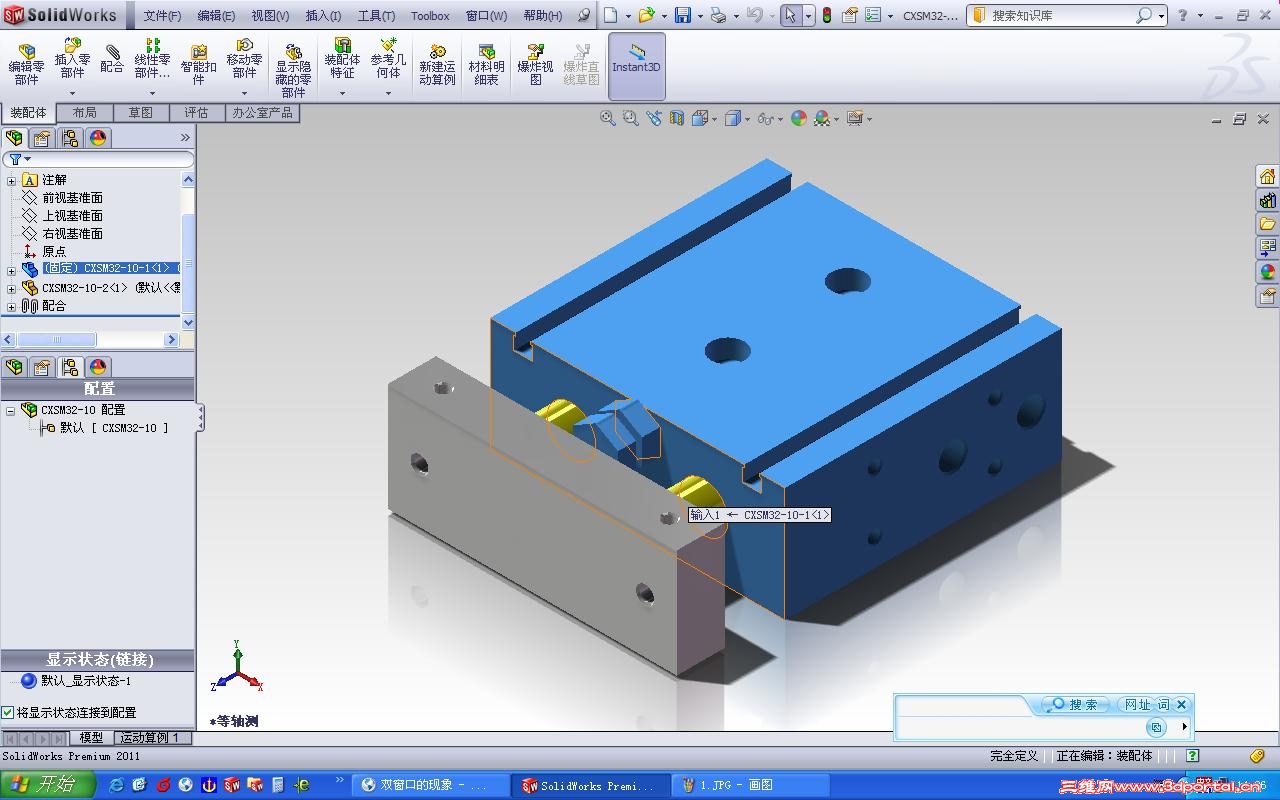

本帖最后由 liuyong453 于 2011-3-3 11:56 编辑 * ^2 `0 q! U5 J' s; l' n: f
: C  s" b* ]. h" k有这个功能有妙用,知道吗,在装配状态,你点一零件,下面就显示装配关系。修改方便,也可以显示其他配置状态,及其他属性的设置

 楼主| 发表于 2011-3-3 12:09:15 | 显示全部楼层 来自: 中国辽宁盘锦
很是奇怪,看完你的留言后再打开,居然下面的没了,就剩一个了。知道可以怎样再出现吗

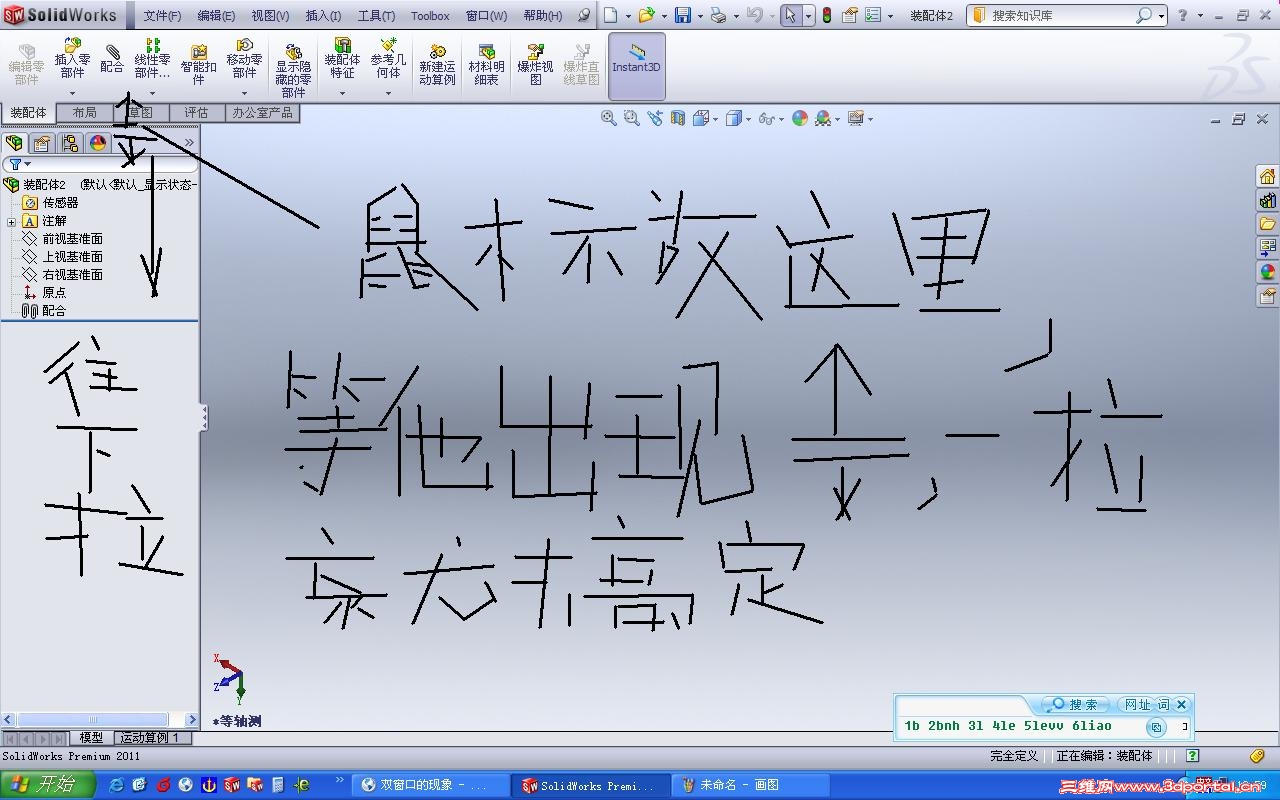

发表于 2011-3-3 13:59:25 | 显示全部楼层 来自: 中国陕西西安
按住顶部拖下来就有了。
发表于 2011-3-3 14:04:07 | 显示全部楼层 来自: 中国陕西西安
主意:要使鼠标变成"等号"上下有键头的样子,拖下来就有了,拖上去就没有了。

 楼主| 发表于 2011-3-3 14:21:06 | 显示全部楼层 来自: 中国辽宁盘锦
好像是这个样子。  ]+ @6 p5 |( v9 u7 _+ Q4 e
我也发现像你5楼所说的情况,点击某一命令,命令就出现在下方,左边的树还在。同时操作树还到了图形框内。不像单窗口点击命令后左边的树被覆盖掉
发表于 2011-3-3 15:08:36 | 显示全部楼层 来自: 中国广东东莞
. u( T9 Z* F/ n+ @: M" q: ?- R中国槐 发表于 2011-3-3 14:04 http://www.3dportal.cn/discuz/images/common/back.gif
$ a0 o) i9 R; s7 N
6 U# `% r. R2 v
$ @: x, p  e4 @" C3 f4 J拖可以,双击更简便
