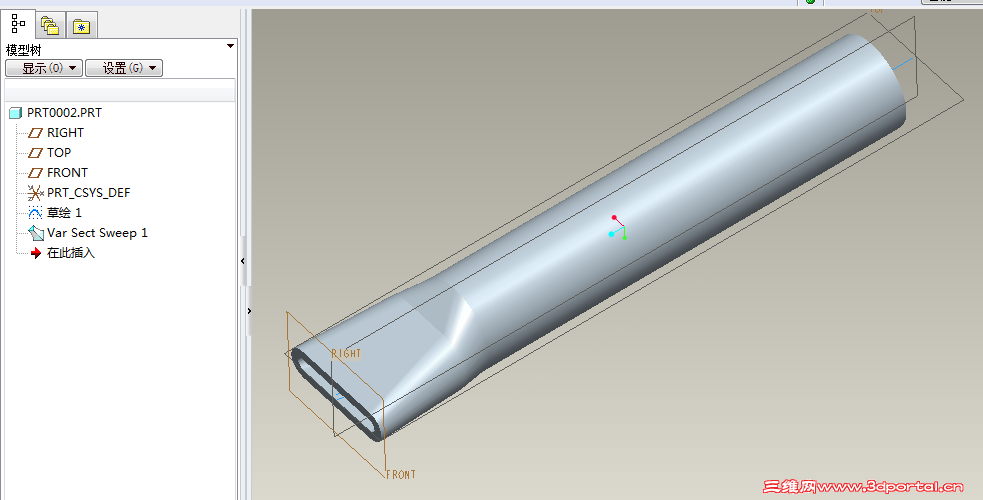

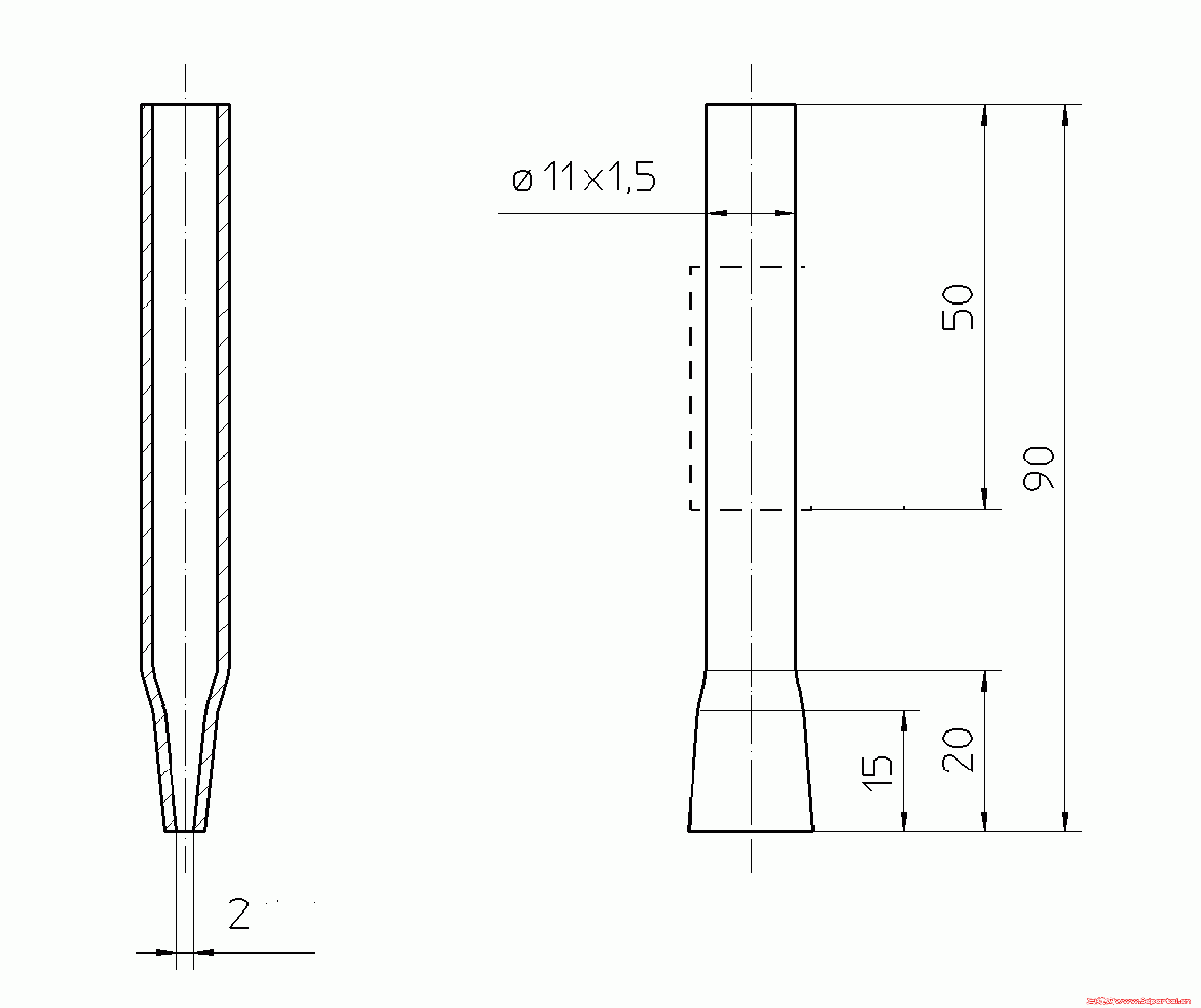

刚学Pro/E,目前在把一批二维图纸转成3D的零部件练手,遇到了一些难题,下面这个被压扁的管子就怎么也弄不出来,还请大家帮忙。7 K7 Y- K* P: A- V$ T+ d
+ q- o4 c# y' C2 h# A3 K
, y( s( D+ M1 b, R; M我目前尝试的办法是:先做出几个界面的形状然后混合成曲面之后再加厚1.5mm,但是在连接部位明显有问题,而且零部件看起来并不真实(不像一根管子被压扁的样子)1 y! U2 |" B9 q( W% E& [( m

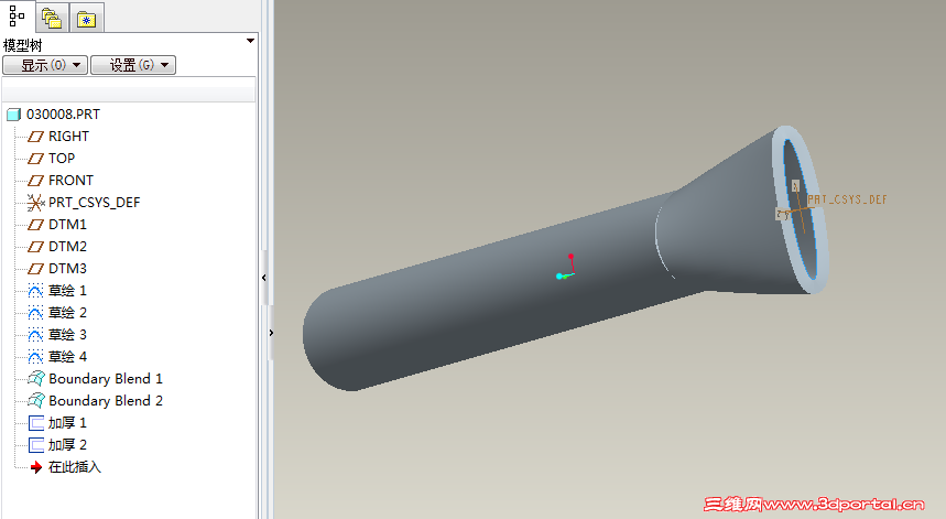

可以用曲面做 ,过渡地方设置相切条件嘛。. m) ]2 M. m/ d3 u
其实最好用周长控制做,参照论坛 那个接线端子做法就可以了。
1 W3 {: j8 D3 v. n" W5 R- j参照这个贴,
) E  |; E/ E* r' a+ j) T! rhttp://www.3dportal.cn/discuz/viewthread.php?tid=811514&highlight=%B6%CB%D7%D3
kevin_pcac + 2 技术讨论
发表于 2011-3-4 06:41:26 | 显示全部楼层 来自: 中国江苏徐州
压扁的部分用混合,中级结合出倒圆角
kevin_pcac + 2 技术讨论
发表于 2011-3-4 09:52:13 | 显示全部楼层 来自: 中国香港
用边界混合做曲面。
kevin_pcac + 2 技术讨论
发表于 2011-3-4 09:55:16 | 显示全部楼层 来自: 中国香港
忘了3D图,4.0的。

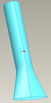

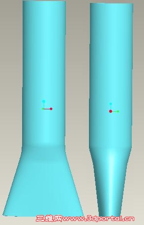

 楼主| 发表于 2011-3-4 09:55:24 | 显示全部楼层 来自: 中国江苏南京
用边界混合做曲面。0 g9 W8 N3 l% w/ x- \  z& s8 o' |+ \
nidezuiai 发表于 2011-3-4 09:52 http://www.3dportal.cn/discuz/images/common/back.gif
, ]$ V: w) x  b' M: K& J* h( O
2 \  w' A4 p2 m' q" t3 T" D7 d* {/ d
能放个斜45度的图么?我想看看管口部分
发表于 2011-3-4 10:19:34 | 显示全部楼层 来自: 中国香港
用VSS也可以,方便一点。
333.prt.rar
222.5 KB, 下载次数: 33

变截面扫描。

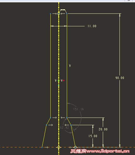

感谢各位的帮助,自己用VSS+周长约束试验了很多次,终于能完成了:)这个办法的确是十分的实用,特别感谢 9#楼的ganyiwei  大2 C' X7 A# l; F; k# Q# ^% R

. x. z! y3 Q% e6 t; u先是完工图,哈哈:)试验了那么多次看到最终出来还是很开心的。) ?% S4 @0 T! N; V2 ~! s* b
1.png   t& D5 w. |/ j7 V# e, K" g

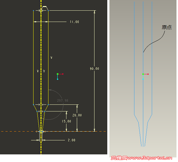

: E. \: M3 O6 H! l9 D+ l一开始思维定势用了这个轨迹线来扫描,主要问题是:
$ {8 b5 r: ?; P. q; p4 {; p% a1)扁管口部2mm尺寸不好定;
! m+ N1 ?4 N4 V# u1 M. g; [5 F" L2)因为最终压扁的口部的宽度在图上是没有的,如果用这个方式的话就需要计算,计算周长时候麻烦;
# j1 m& M  V! [1 T4 N% d( G9 Z1 w* N- s* D' D
最后仔细看了9#楼的ganyiwei  大提供帖子(一开始没仔细看啊~~汗!!)才明白需要这么画轨迹线才方便(中间要有一个直线的原点线)
5 I8 {2 K1 B2 E2 T8 z: { 合理轨迹线.png 3 t* S3 _$ e0 z, h0 }/ g/ R( M2 v

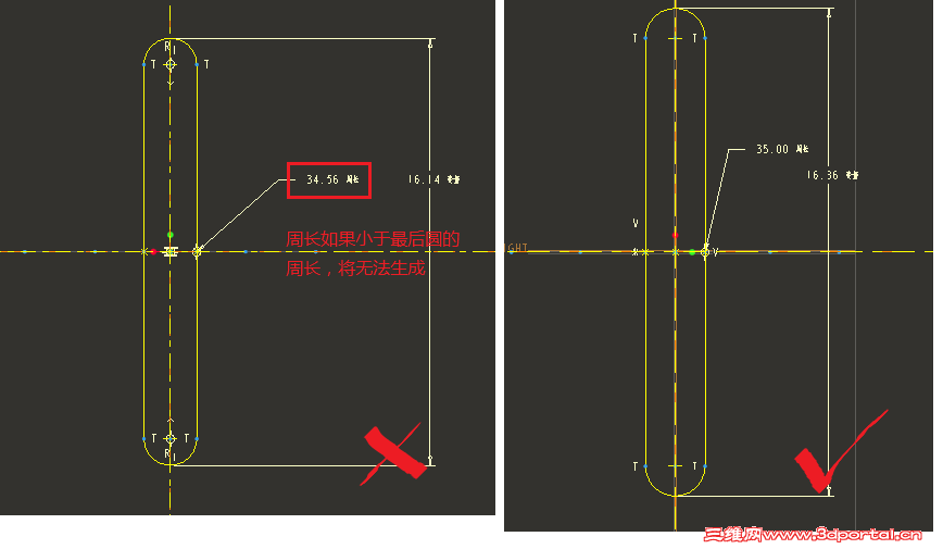

. W# p; E- J0 \* m1 i最后最重要的就是周长约束了哎,上!!光光光~~~ 有一个需要注意的,约束的周长要适当大一点点,不然最后变成圆的时候圆直径不够,那么就和点在轨迹线上的约束冲突了,无法生成(如果生成不起来就放大一些吧)----按照这么算最后的应该也不是正圆啊???(如果各位大大有什么更好的办法还不吝赐教)
