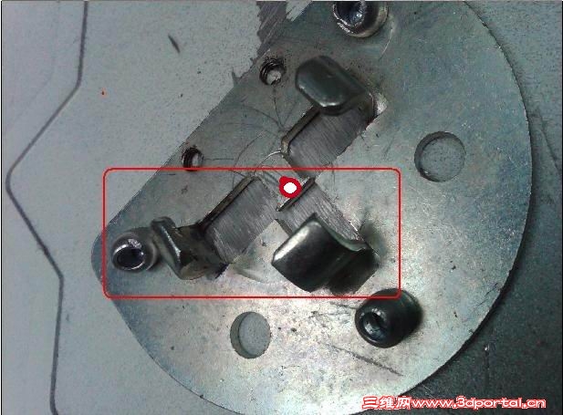

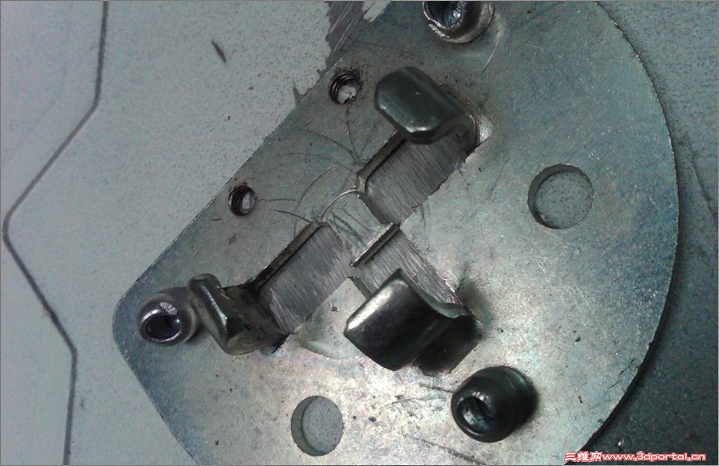

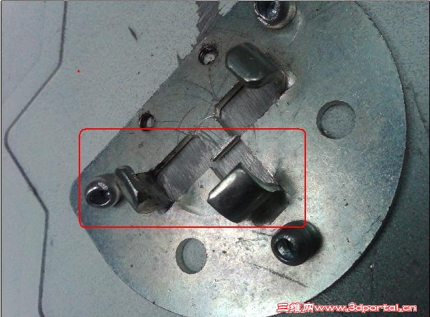

从图片所示的钣金件,SPCC 厚:2mm .  其3个钩形,应该是钣金直接撕爆(冲剪),后折弯成形的。) {) B% b1 C+ F  S# c* r
个人看法是这样子,可为什么供应商说这样很难做?

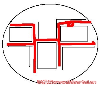

# q1 `) u+ Y# S( v& Q! B8 c因为在他们看来工艺应该如下:
( e$ R) D! I4 C   落料--当然落料同时,在钩形旁边先冲掉4mm宽的槽(如图中红色部分),然后再折弯。) O$ F: ]: v& i$ J1 }
$ ]$ `! H: S8 A1 t1 P
落料后,直接一次性成型,难度在哪呢?有哪些地方需考量的?, b+ O! i/ \7 c1 H( O% G

5 g+ r& N8 K7 ]0 z1 v楼主所附零件中间弯钩部位有点类似于切舌加工,通常切舌加工是冲切与弯曲是同一工序完成的。+ P5 F: e7 X4 R9 S% d; ]
不知道零件的具体作用,不知三个弯钩位中间那点料(图示圆圈位)能否去掉?能去掉的话可以减轻加工难度。

这种工艺本身并不难,难度在于三个这样结构集中在一起,使模具设计很困难(即便能成功,寿命也短暂)。' W2 v, j6 z9 |/ ~8 ?
粗看下来,供应商说得正确。我建议稍稍改动一下设计最好。
