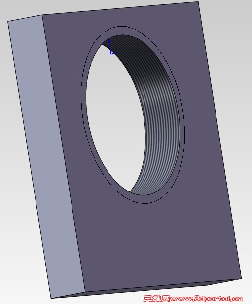

solidworks装饰螺纹线问题,,螺丝直径大了,将近64mm ,装饰螺纹线显示是显示的,但是显示的太大了,基本上只看到了一个牙齿,有没有什么办法改变装饰螺纹线的比例呢

螺纹长度不够吧
 楼主| 发表于 2011-3-3 15:17:46 | 显示全部楼层 来自: 中国上海
2# 阿帕奇
* {) z+ p0 I" g螺纹长度有15,M64的孔,长度是够的啊
发表于 2011-3-3 15:27:01 | 显示全部楼层 来自: 中国辽宁盘锦
正常
 楼主| 发表于 2011-3-3 16:46:12 | 显示全部楼层 来自: 中国上海
4# 阿帕奇
9 O# C0 Y2 a( n% u但是有时候会长度不够的,有没有办法调螺纹线的比例
发表于 2011-3-3 21:01:08 | 显示全部楼层 来自: 中国江西南昌
有没有可能是默认的螺距太大了?
发表于 2011-3-4 08:32:35 | 显示全部楼层 来自: 中国辽宁盘锦
4# 阿帕奇
! H0 p  P" J' T5 C5 I. Z* \但是有时候会长度不够的,有没有办法调螺纹线的比例) D% V: a1 _; k4 T1 b0 Z
909090 发表于 2011-3-3 16:46 http://www.3dportal.cn/discuz/images/common/back.gif
螺距是1:1的,怎么会不对呢
发表于 2011-3-4 08:59:48 | 显示全部楼层 来自: 中国辽宁朝阳
你用的是插入—注解—装饰螺纹线的命令做的吧,建议用异型孔向导的命令来做。试试看。
发表于 2012-6-9 13:16:19 | 显示全部楼层 来自: 中国河南郑州
另外一个问题啊,solidworks里最大就到M64,再大怎么办呢?
发表于 2012-6-9 14:41:29 | 显示全部楼层 来自: 中国上海
估计楼主有可能是手动插入了装饰螺纹线装饰?
发表于 2012-6-9 15:12:37 | 显示全部楼层 来自: 中国山东淄博
手动插入也没问题啊,你的长度不对吧
发表于 2012-6-9 15:13:51 | 显示全部楼层 来自: 中国山东淄博
以前版本的Toolbox数据库可以自己改的,可以往里面添加,2012后的我就不知道怎么办啦。
