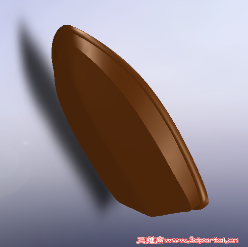

这是一个导入的IGS文件,请问这么才能在SW中将它生成实体?就是要它有一定的壁厚!试了好多方法,都不行!哪位高人出来指点一下~

试着缝合曲面,然后加厚

试着缝合曲面,然后加厚
' s1 u+ R* I5 r' \2 i. T壮志凌云! 发表于 2011-3-3 17:06 http://www.3dportal.cn/discuz/images/common/back.gif
, L& S5 J& v* V& c一般都是这样的搞啊
 楼主| 发表于 2011-3-4 09:14:35 | 显示全部楼层 来自: 中国山东青岛
2# 壮志凌云!
, N( Q. x/ C0 H% k输入的时候就是一个曲面,没法缝合,加厚也执行不了,就提示无法加厚。
