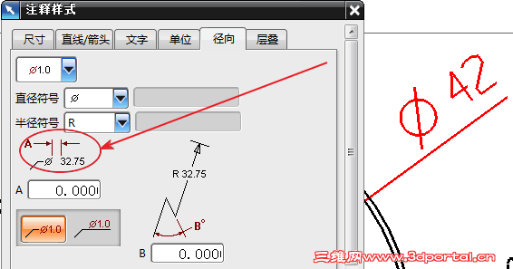

UG工程图中标注尺寸时直径符号距离后面尺寸太远,怎么调整?
发表于 2011-3-4 19:14:34 | 显示全部楼层 来自: 中国湖北武汉
选中那个尺寸,进行样式设置,改变径向中的A值就可以了

 楼主| 发表于 2011-3-7 15:48:54 | 显示全部楼层 来自: 中国河北
A值已经为零了,距离还是远怎么办?
发表于 2011-3-7 19:21:57 | 显示全部楼层 来自: 中国河北廊坊
是不是和字体有关?

发表于 2012-3-25 21:07:27 | 显示全部楼层 来自: 中国黑龙江哈尔滨
可以用自定义,但是自定义没有好看的符号
发表于 2012-3-26 07:16:07 | 显示全部楼层 来自: 中国河南洛阳
只能自定义直径符号
