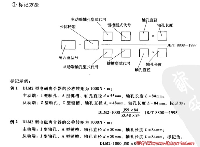

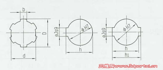

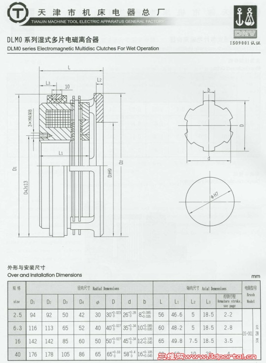

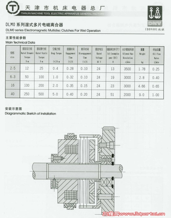

上述型号是天津机床电器有限公司的离合器,有滑环湿式多片电磁离合器。
% J1 F1 L% {& uDLMO-16——内孔为花键孔,额定转矩100牛米;7 b/ V9 B( B; ?' m! e
DLMO-16A——内孔为单键;9 e$ ~. P) z2 |9 h0 B2 S. ^
DLMO-16C——内孔为双键。(J、C、Z不能肯定)
