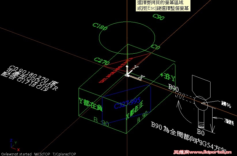

五面体龙门铣镗床在用Mastercam编程时如何设置坐标啊?后处理哪位师傅有吗

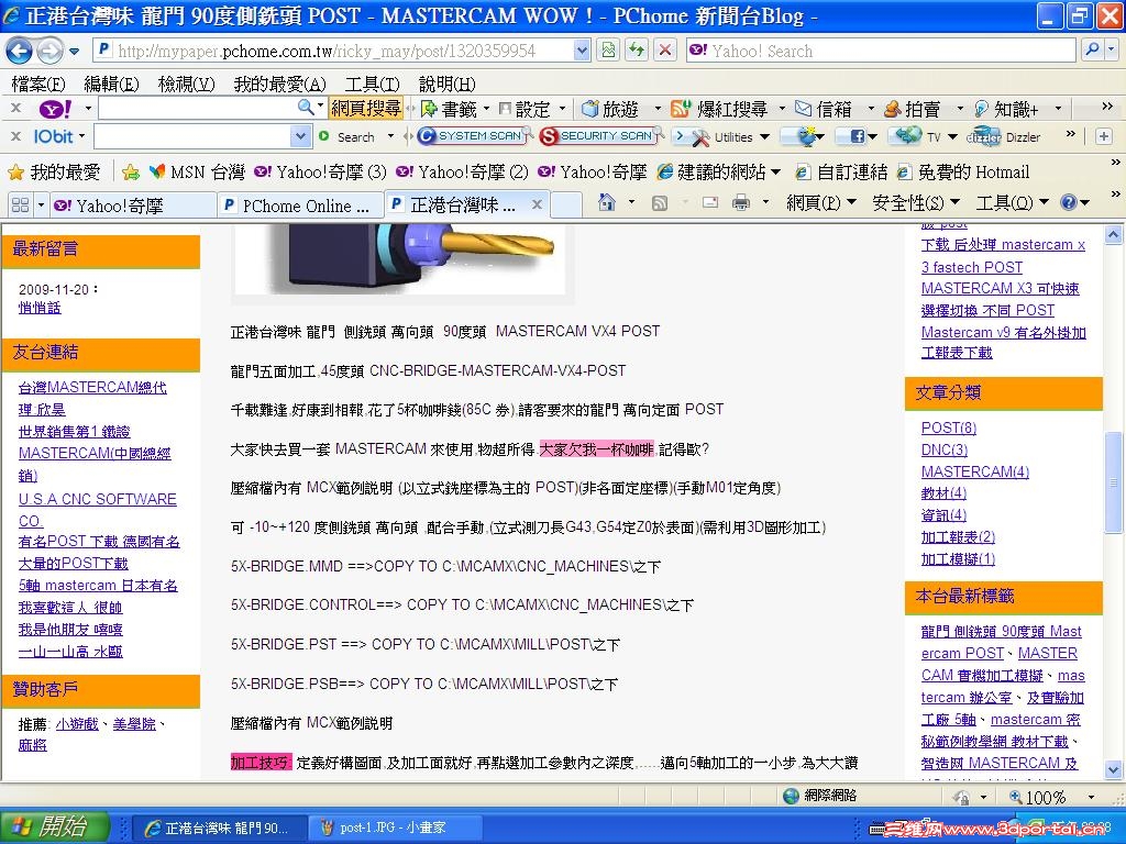

* E- Q& d) l: @4 E龍門側銑頭 萬向頭 90度頭 POST
8 Q/ w' R0 P  A& m0 c5 h1 T; I& phttp://www.3dportal.cn/discuz/viewthread.php?tid=838339&extra=page%3D3

我幫你去下載~發那科的x3後處理~: n7 ^1 |' D2 }  {
壓縮檔內有 MCX範例說明 (以立式銑座標為主的 POST)(非各面定座標)(手動M01定角度)
* O: y# E9 r0 q0 o' t; c
# Z4 v. J4 Q0 l3 E) t可 -10~+120 度側銑頭 萬向頭 ,配合手動,(立式測刀長G43,G54定Z0於表面)(需利用3D圖形加工)5 l+ {( f7 ]& D5 f4 {
" e9 K; D, o3 t% v: {
5X-BRIDGE.MMD ==>COPY TO C:\MCAMX\CNC_MACHINES\之下
  s. \' w1 O2 ~1 W% ~! h* |3 }; p. i+ Z2 l- V
5X-BRIDGE.CONTROL==> COPY TO C:\MCAMX\CNC_MACHINES\之下8 v! c; n' {2 A3 v; V+ M
0 {" H3 s; |+ L1 p' }
5X-BRIDGE.PST ==> COPY TO C:\MCAMX\MILL\POST\之下4 e0 @0 f# o" b8 P" u
0 v; _9 k0 N7 x. T0 e5X-BRIDGE.PSB==> COPY TO C:\MCAMX\MILL\POST\之下
