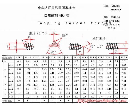

我手上有二个自攻螺钉,一个自攻螺钉外径约在4.9mm,螺距1.6mm,另一个自攻螺钉
3 z9 r1 t9 X( K' W% l1 Y& D, m外径约在4.7mm,螺距2.2mm。不知道对应于国标哪个螺钉是ST4.8。我需要的是外径4.9mm& ^. J8 N( N1 I
螺距1.6mm的那个自攻螺钉,有哪位大哥能告诉我它的规格是什么啊?
发表于 2011-3-4 11:03:05 | 显示全部楼层 来自: 中国山西太原
国标自攻螺钉ST4.8,螺纹大径4.8mm,螺距1.6mm;没有大径4.7mm、螺距2.2mm的。见下表:
 楼主| 发表于 2011-4-12 09:11:31 | 显示全部楼层 来自: 中国上海
非常感谢!那就是ST4.8是我想要的规格,但供应商提供的那种螺距2.2的自攻螺丝不知道又是哪种规格的0 s% X' @9 G- r5 j' M1 C3 D
它是按我ST4.8规格提供的。我问过一供应商说是老国标
