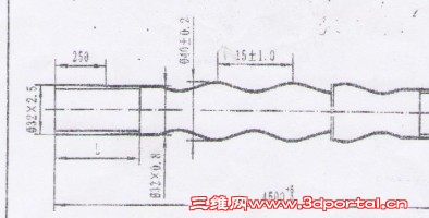

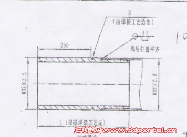

这是一个冷凝器的波纹管和接头部位的焊接。
1 t$ Q( t1 a( K, ?3 h7 z' Q6 h1那张是总图,2这个是局部放大图(附件)" q! `3 B- v8 W2 {8 i
250尺寸那个R是做什么的?怎么会是有焊接来定呢。

这个半径为R的槽叫应力槽,可以减小由于焊接形成的局部应力。较长件因焊接产生应力,导致材料变形或局部应力集中,在应力集中部分附近切开一些槽,这些槽会消除部分应力,还会在圆弧顶部会形成较小的新的应力集中点,将原来过于集中的应力分担开来,会减少和避免原来过于集中的应力带来的破坏和变形。
& e" D6 P' e7 X应力槽的数量及大小,是由焊接产生热量的大小而确定的。

4# gaoyns qing
2 V3 w. ?- j- d7 q$ j& H/ M8 l请问,在那里能有相关介绍?这个250尺寸有相关计算的方法吗?

对是应力释放槽 管板上也经常开
 楼主| 发表于 2011-6-1 17:07:15 | 显示全部楼层 来自: 中国江苏苏州
那那个距离是怎么确定的?能说一说吗
