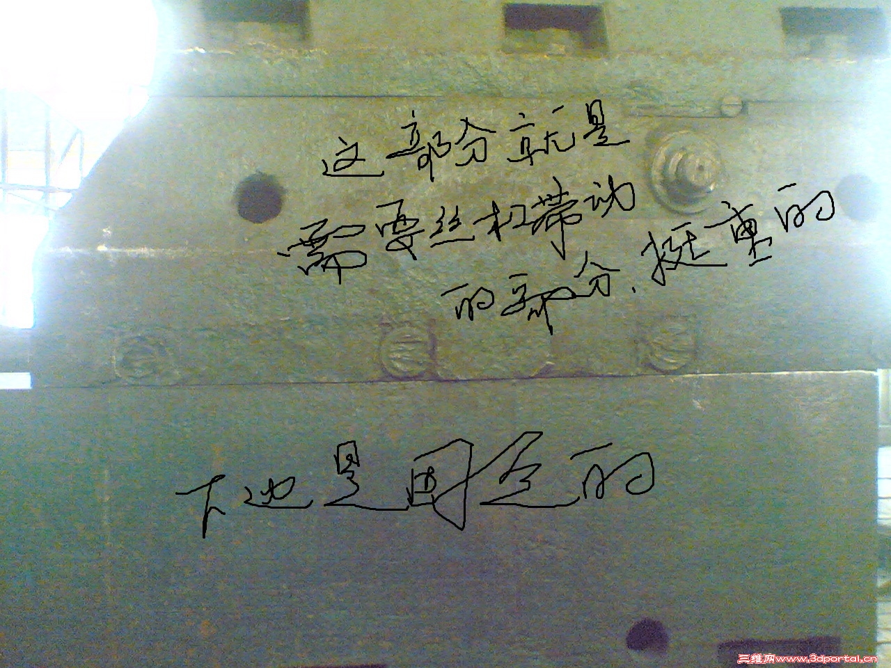

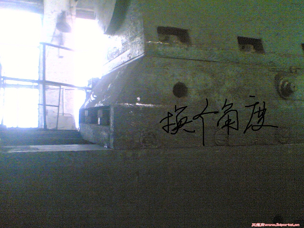

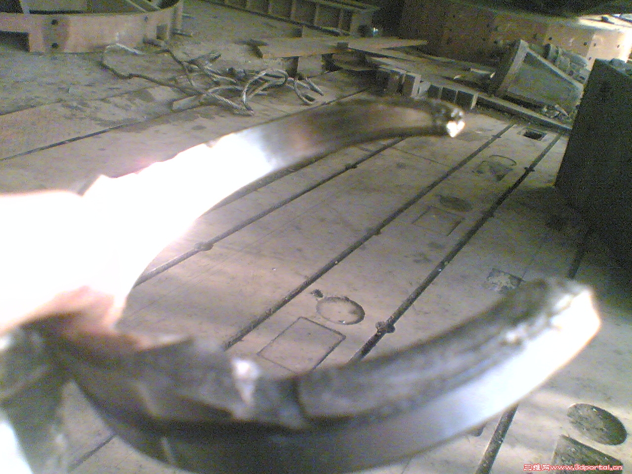

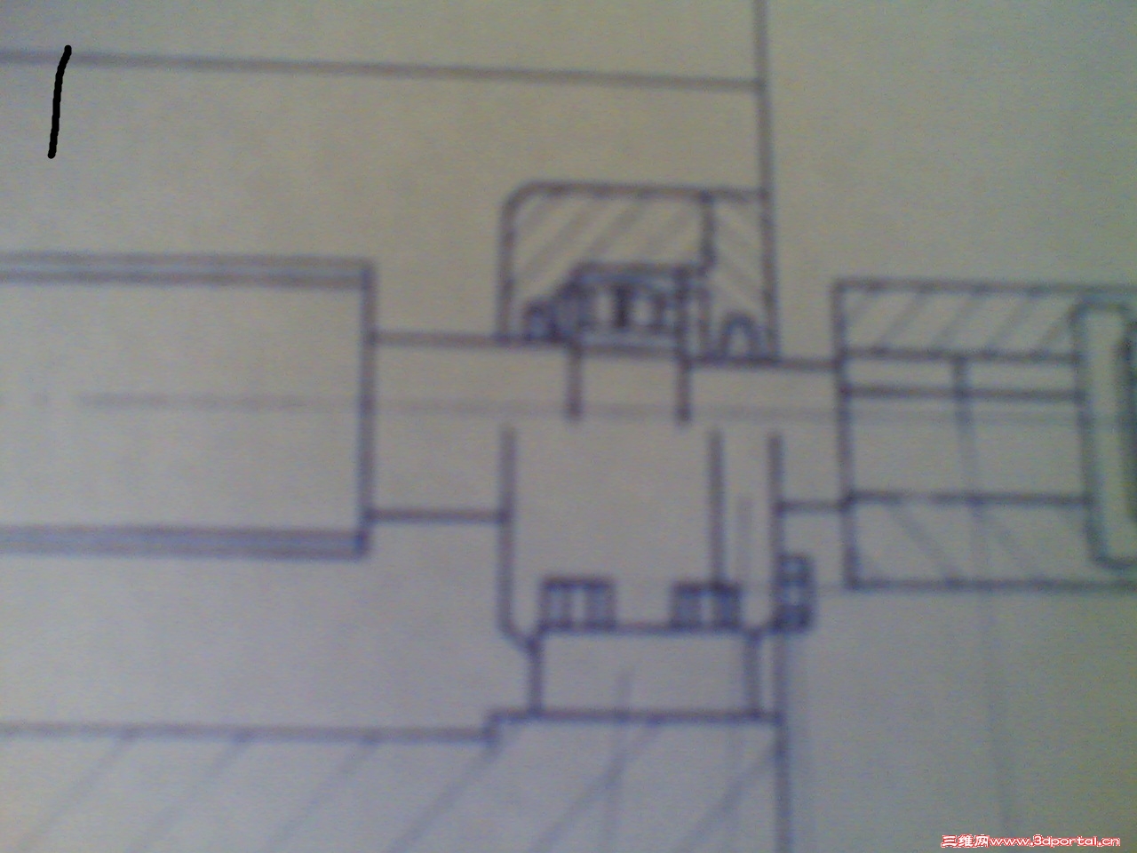

请高手分析一下轴承外圈破碎成这样的原因,这个轴承是用在大型车床的刀架丝杠两端的,受轴向力,径向力很小,轴承型号是22211ccw33
发表于 2011-3-4 20:45:32 | 显示全部楼层 来自: 中国辽宁大连
太暴力了 能否多拍几张上传上来
发表于 2011-3-5 07:21:39 | 显示全部楼层 来自: 中国辽宁大连
22211主要承受径向力,LZ说应用场合主要承受轴向力,在此部位使用此轴承似为不妥。原来该部位安装就是此轴承吗?如系主要承受轴向力,应该安装推力轴承才合理些。

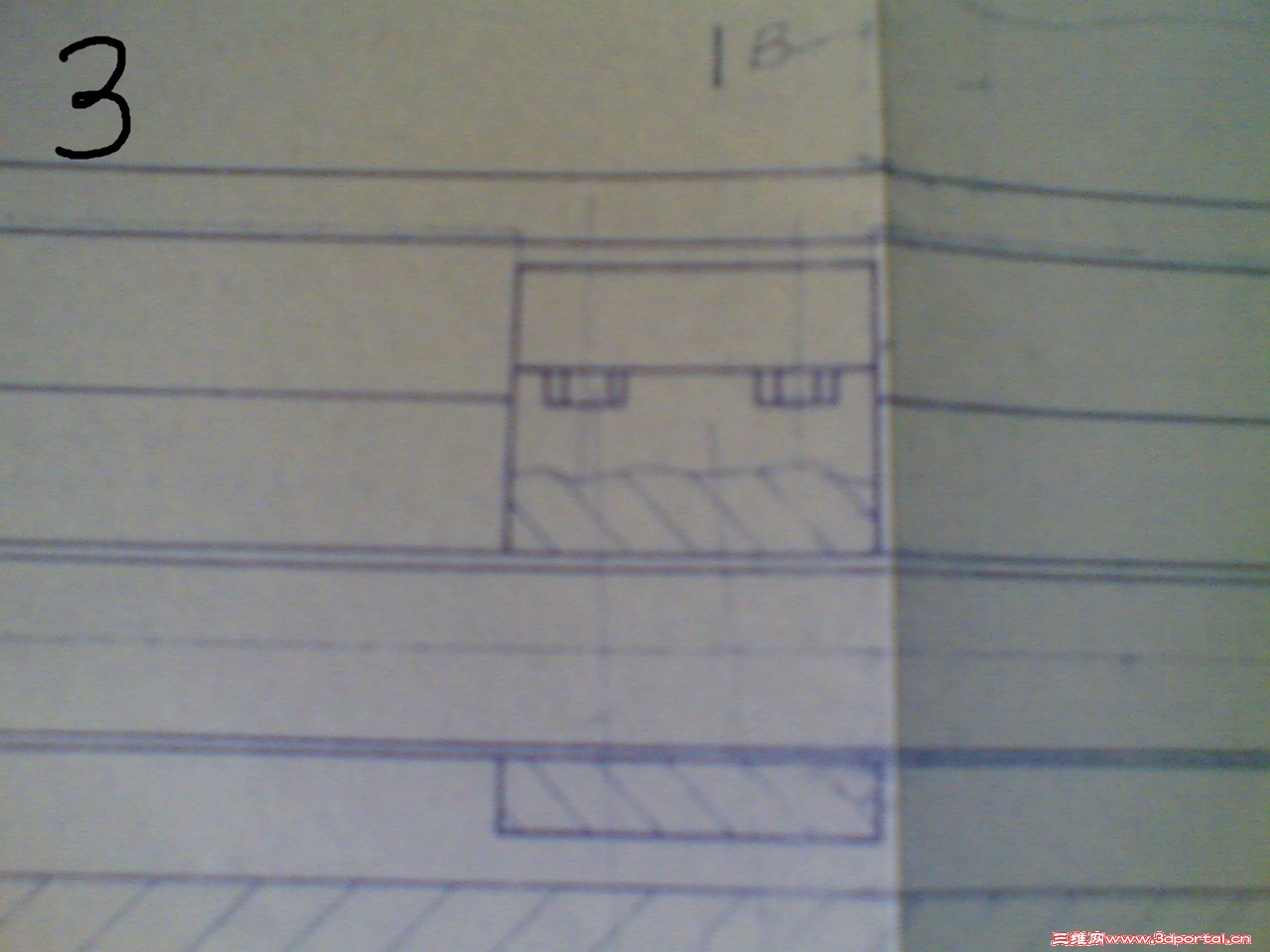

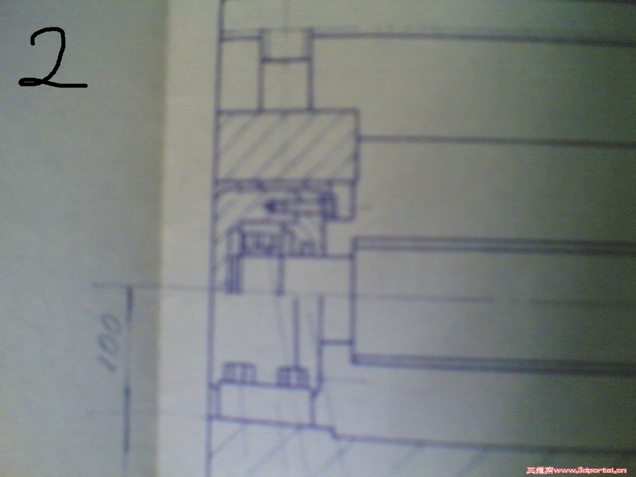

 楼主| 发表于 2011-3-5 08:03:11 | 显示全部楼层 来自: 中国河北唐山
3# manchang1973 图纸上写的是3511,是老号。

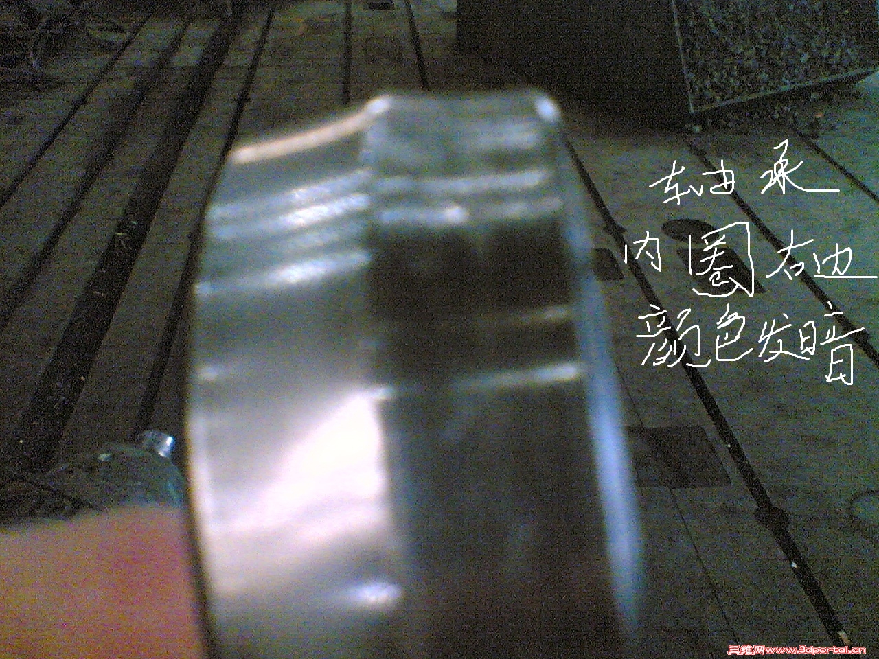

发表于 2011-3-8 11:14:27 | 显示全部楼层 来自: 中国河南洛阳
抛开选型问题,如果只谈轴承的失效,楼主必须把断面用微距拍清楚才行!

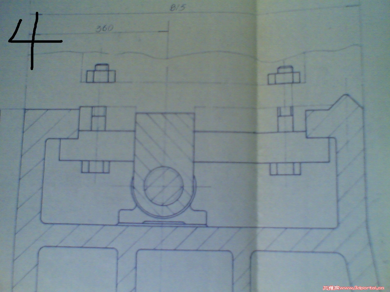

 楼主| 发表于 2011-3-17 19:37:24 | 显示全部楼层 来自: 中国河北唐山
请看图片上的说明
 楼主| 发表于 2011-3-17 19:39:24 | 显示全部楼层 来自: 中国河北唐山
这是图纸
发表于 2011-3-22 15:47:25 | 显示全部楼层 来自: 中国四川成都
轴承出现这样的问题,可能有两点原因,一:受力较大;二:轴承热处理本身有问题,建议分析下金相组织。
