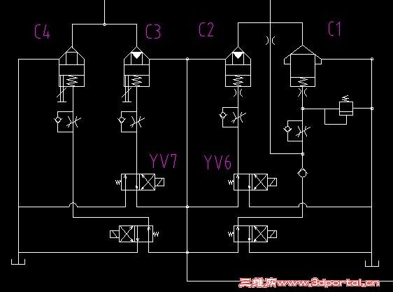

插装阀系统关不住,要走很长一段时间!
2 o9 T' W4 P9 p' n0 M% c: P情况是:前进时到达位置时,不能及时关闭,要走好长一段时间才停止,而回程到达位置能及时停止,请问这是为什么了,插装阀为DN63的,具体原理见图

发表于 2011-3-4 22:23:48 | 显示全部楼层 来自: 中国湖北武汉
注意一下插装阀的面积比
发表于 2011-3-4 23:12:38 | 显示全部楼层 来自: 中国江苏无锡
你的本意是C3进,C1出吗?油缸前进的时候?
 楼主| 发表于 2011-3-5 08:32:14 | 显示全部楼层 来自: 中国江苏泰州
不是,就是前进时停止,关闭不了,要走好长一段时间来的

发表于 2011-3-6 15:21:58 | 显示全部楼层 来自: 中国福建龙岩
如果C3是进活塞腔的话,可以看下"C3"插装阀弹簧和YV7换向阀的动作。
 楼主| 发表于 2011-3-7 15:33:42 | 显示全部楼层 来自: 中国江苏泰州
c2,c4开启前进 c3,c1开启后退
发表于 2011-3-7 20:21:29 | 显示全部楼层 来自: 中国江苏无锡
检查C4A口在你出问题的时候的状态.尤其在速度低的时候.看看压力是否正常,是不是加大了,导致了关闭不严格.解决方法在A口引油-单向阀到控制腔,看看,希望你解决了上来说下
 楼主| 发表于 2011-3-10 14:10:56 | 显示全部楼层 来自: 中国江苏泰州
最后取出了阻尼孔赛,才解决了问题,主要是阀关闭不压实,导致串流,也可说是路路通的现象
发表于 2011-3-11 07:32:46 | 显示全部楼层 来自: 中国江苏泰州
实际上需要阻尼的,但是原先的阻尼大小选择有问题
