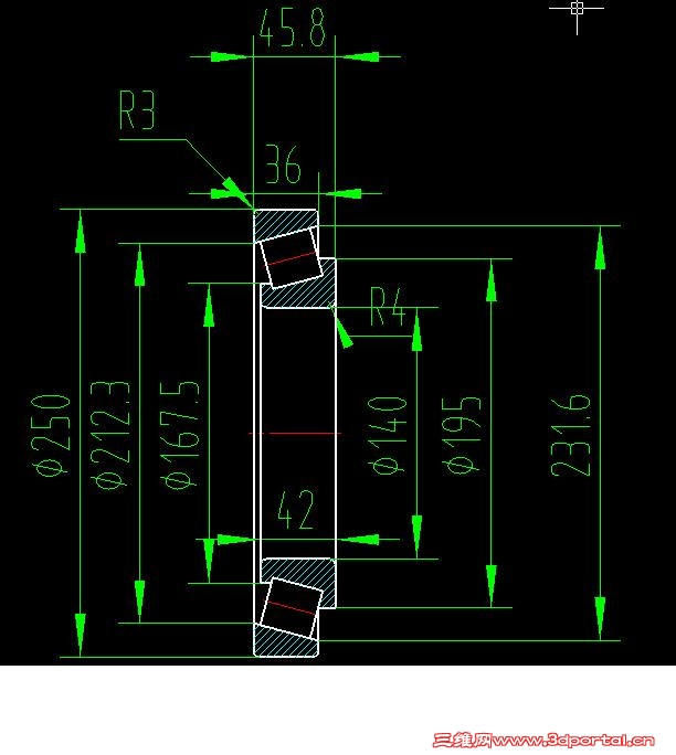

圆锥滚子轴承背靠背安装,中间是否要加垫片?如果要加的话,30228需要加多厚啊?

自己算吧 应该加2个隔圈 内隔圈和外隔圈 实际上加垫起不到什么作用 个人认为是为了维修便于装卸
; Q4 v& r3 e5 E 如果两个轴承并在一起 因为轴承一般为过盈配合 一个轴承质量出现问题 就不好办了 拆卸起来比较费事 有可能损坏零件 : q! ?1 e9 u; M) j% C, `5 j3 y' U
我想这个你要看应用在什么场合和范围 还有其他一些影响到的因素

/ A  `* I* ^' u& P7 Q隔圈起调整游隙的作用。
2 f8 @- |& n  E5 J至于LZ想知道的隔圈宽度,要根据实际情况而定。SKF的一个标准背靠背结构的装配高是106,如系此标准,可据此装配高度推算出内、外隔圈的宽度尺寸。

需要加垫圈,二且必须内外隔圈分开,一则是调整间隙所需,另外一般圆锥滚子轴承保持架会高出轴承端面,加垫圈可以避免干涉。

谢谢各位大师,我加上隔圈了。
