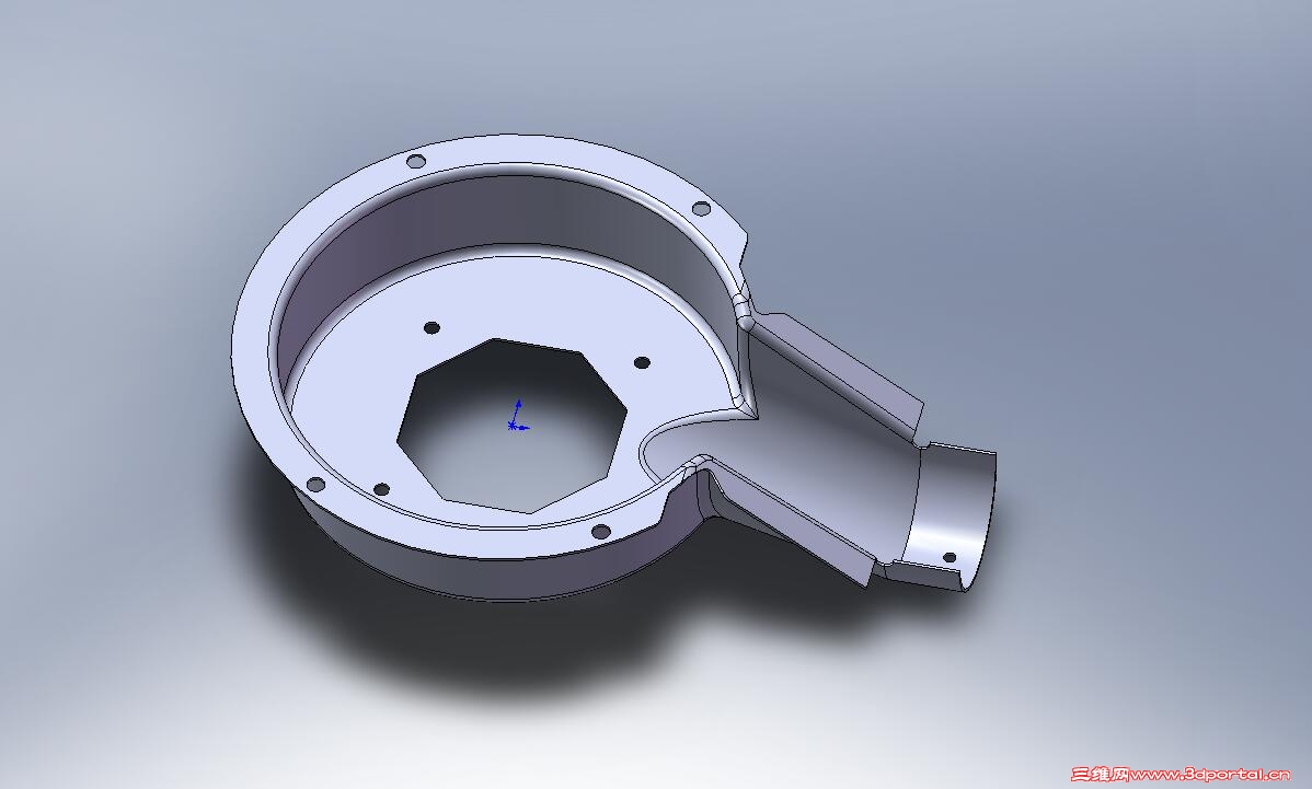

今天去一个大公司面试,那里的主管什么也没问直接给了这样一个产品给我,让我写出该产品的生产工序及模具的做法。
3 {0 q% \0 L5 [8 r因为一直以来拉伸模具是我的弱项,只好硬着头皮乱写一通,结果悲剧了。
& Z& {7 i) ~% o; ^$ O* F# R! }1 r所以想请教坛子里的拉伸模具高手,这个产品的模具工序应该怎么排才最合理。

没有产品图尺寸、材料等具体资料,不便细说。
' }& X+ g+ F- z# M$ `" m- F2 g不过,可以参考汽车覆盖件之类的零件冲压工艺思路,一次拉延而成,然后修边,最后冲孔。
