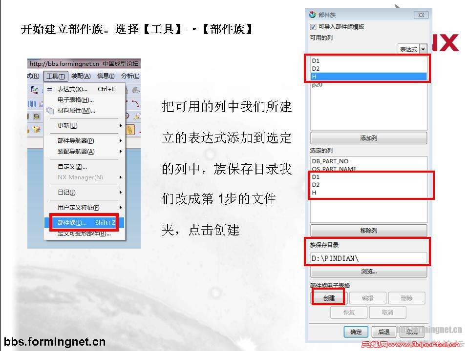

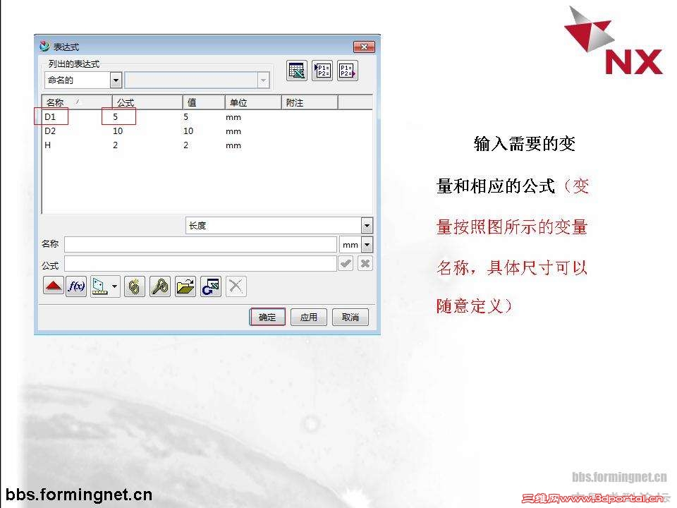

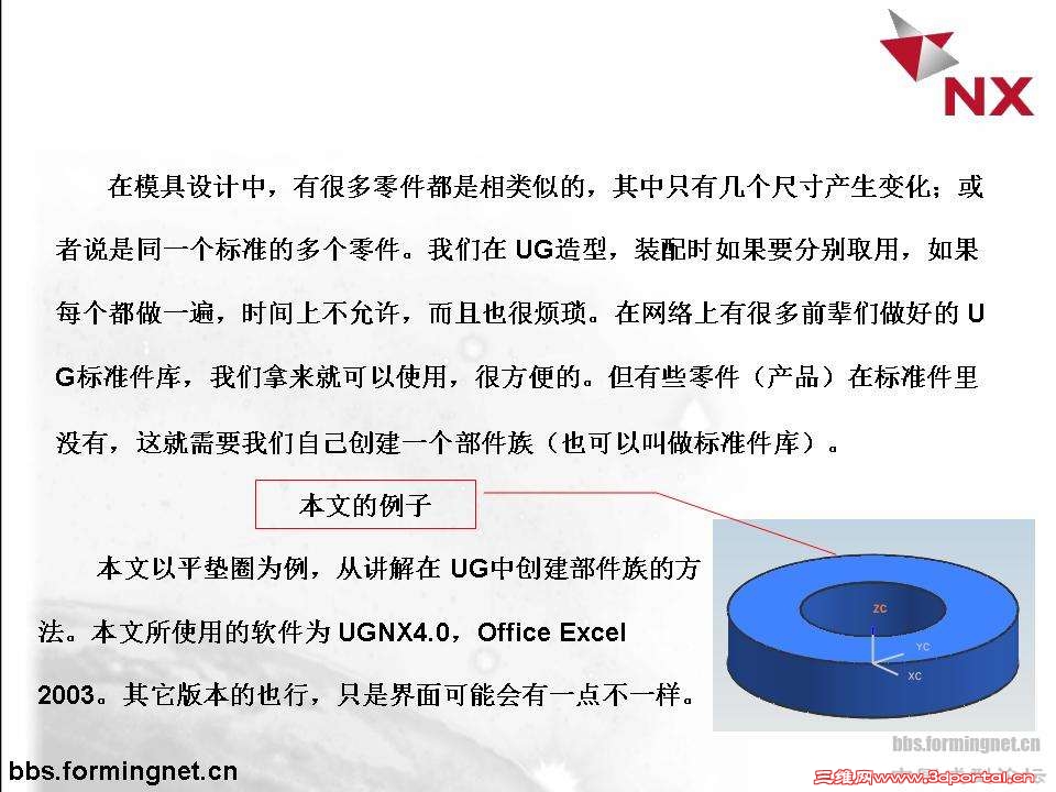

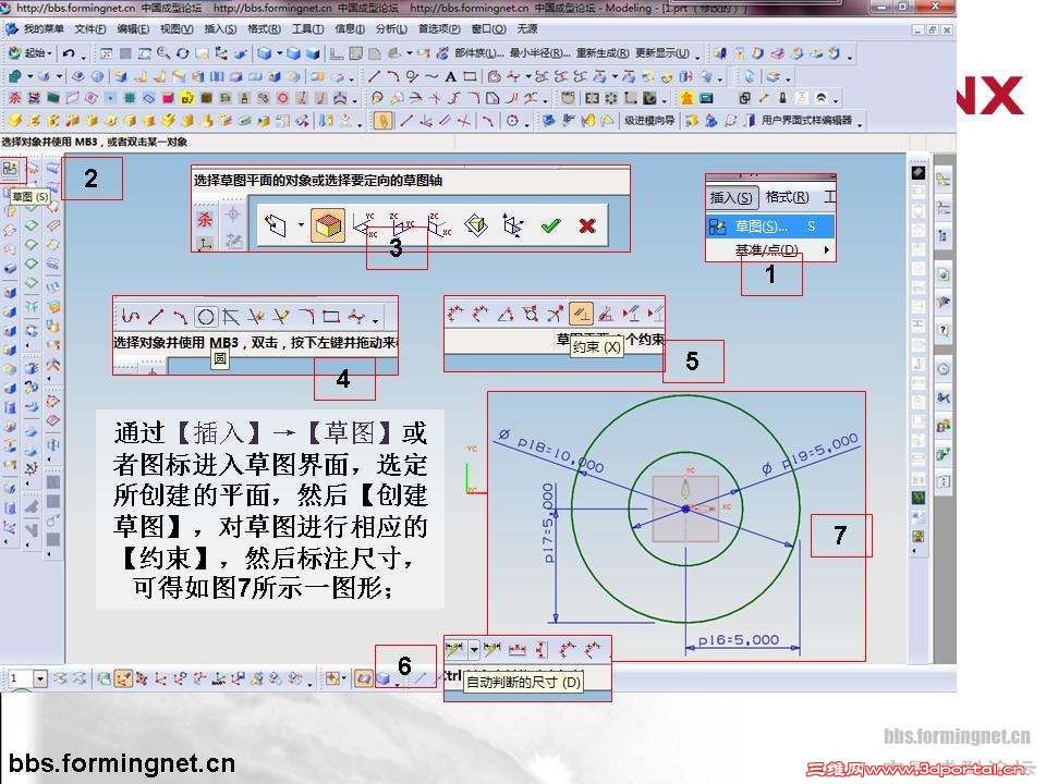

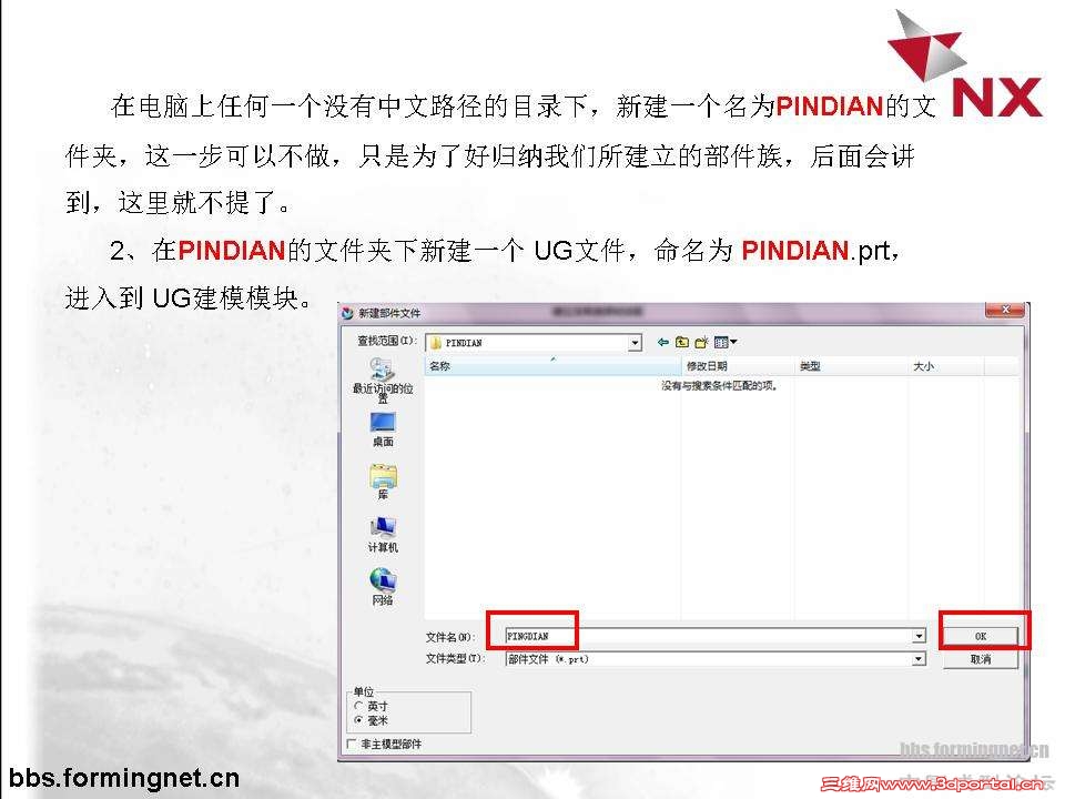

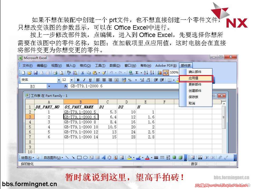

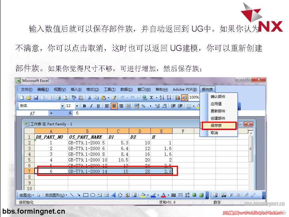

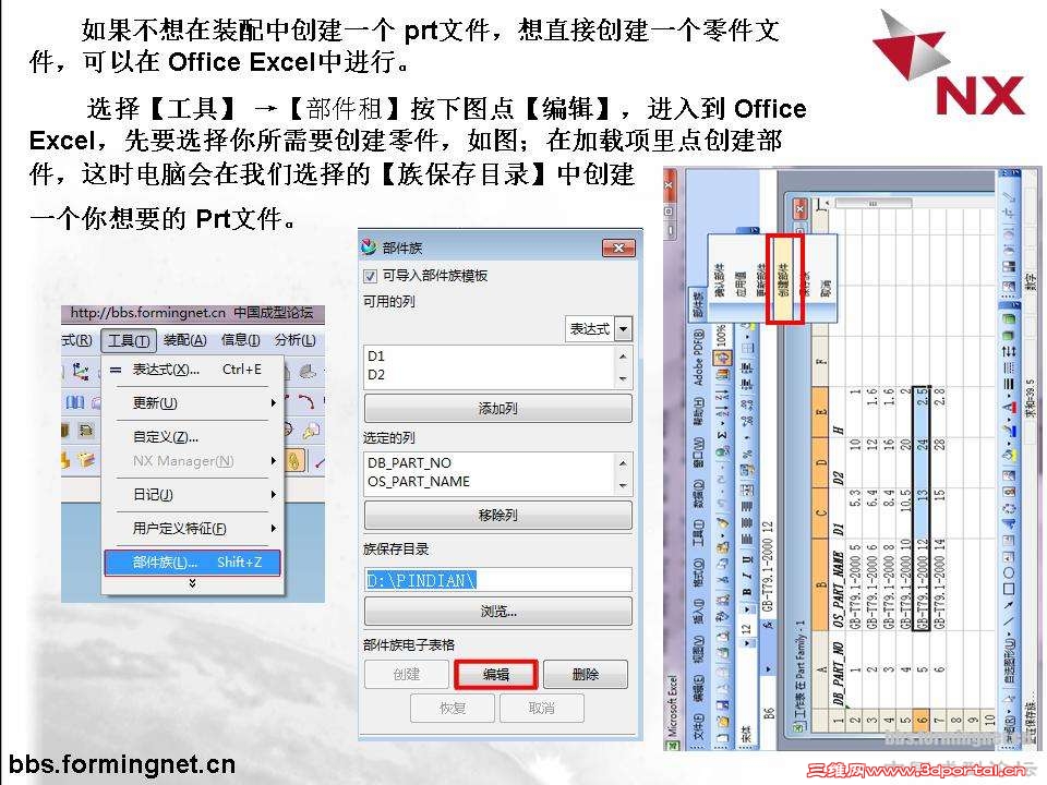

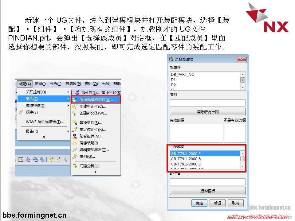

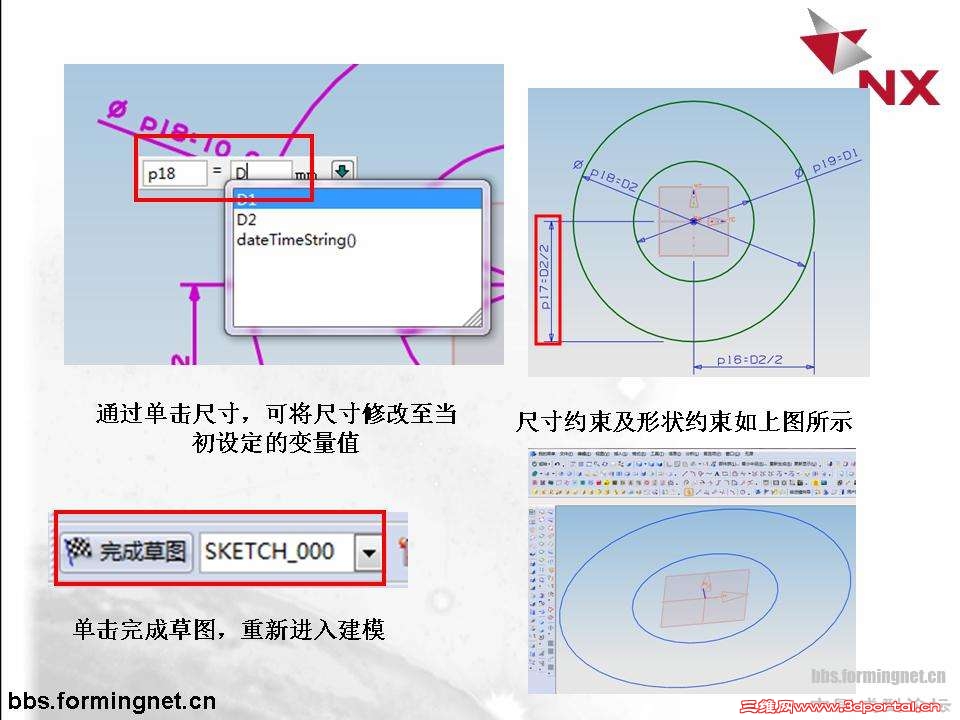

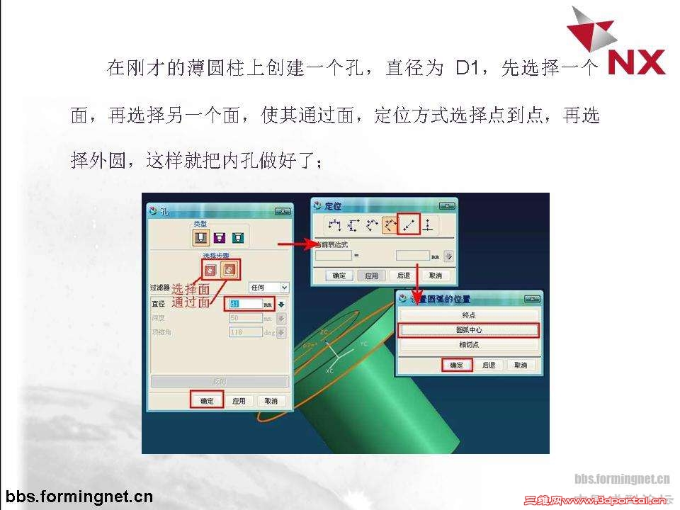

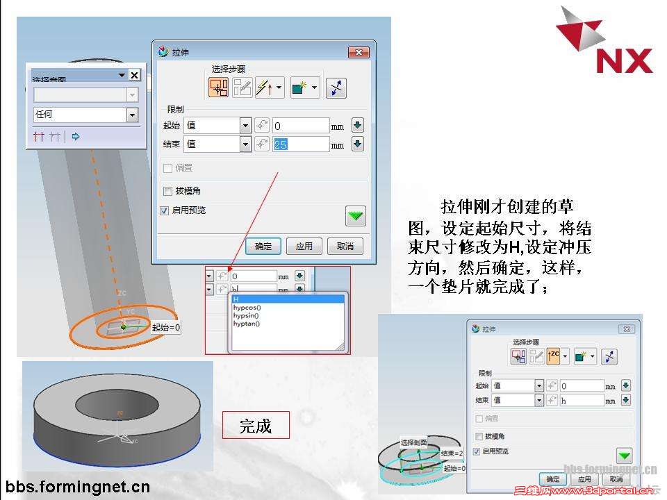

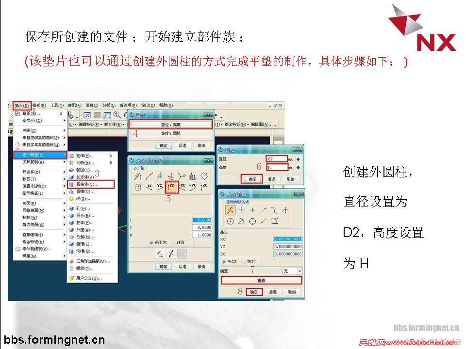

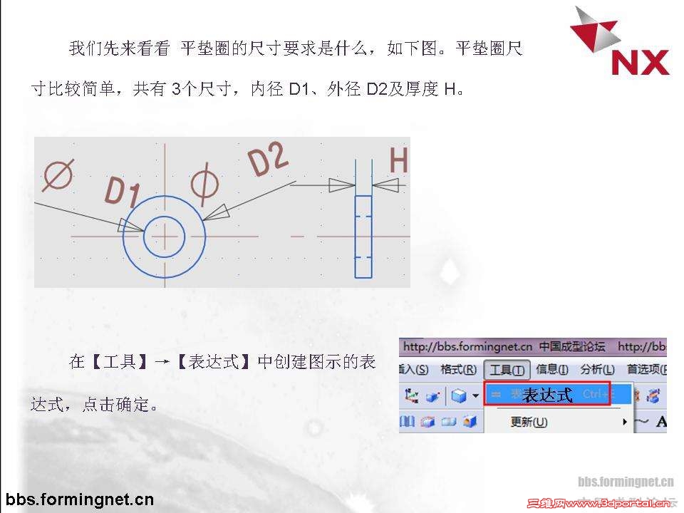

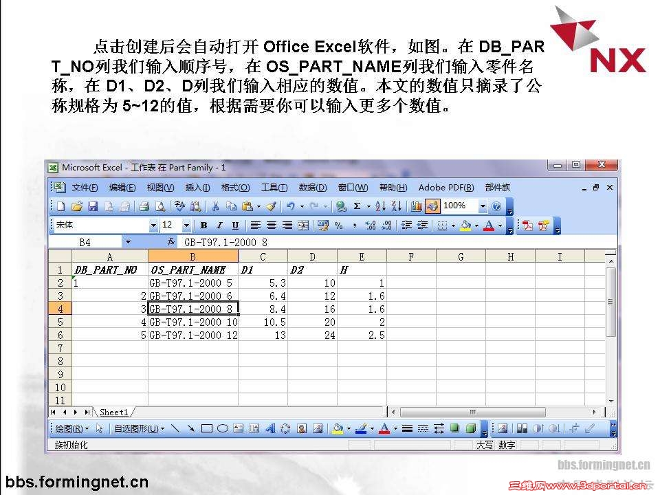

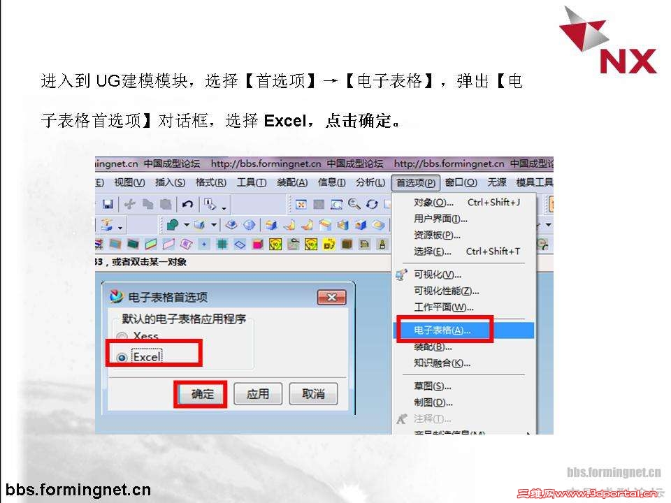

[推荐] ug创建自己的调用部件
发表于 2011-3-5 12:36:14 | 显示全部楼层 |阅读模式 来自: 中国河北石家庄
1 K/ }& Y$ D* ~, F+ ]+ N' f# L6 n5 h. |, w; u
声明是转载的不是我自己创建的,版主不要因为转载其他网站的就封我的号。

这个冒似重用库来着
