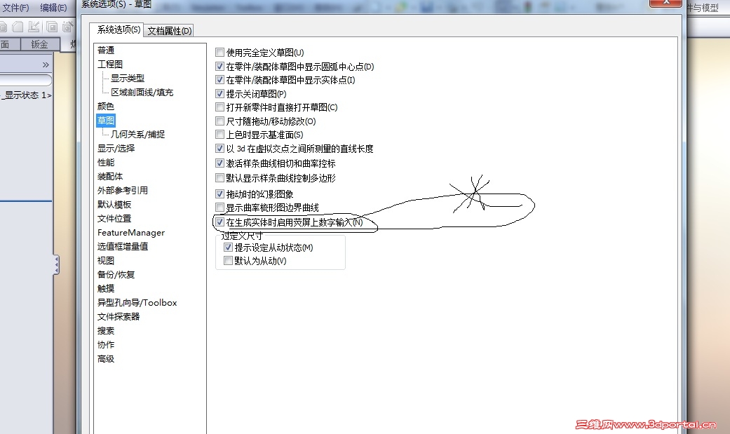

solidworks绘制草图时,自动添加标注的设定在哪里设定??4 R$ J$ R# h# M9 R& k  N
2011以前的版本有这个功能,在2011里不只在哪里设定

草图自动添加标注好象只有槽口可以,别的不行吧?
' @# y( V( ~; S9 I在选项里有个手动添加数值的选项,不知道是不是楼主要的?
发表于 2011-3-5 16:17:02 | 显示全部楼层 来自: 中国北京
给你个解答,不知是否? ; `7 w* B7 d7 ]! i/ E/ T& T( w. \% I

是的,谢谢!!!!!!!!!
