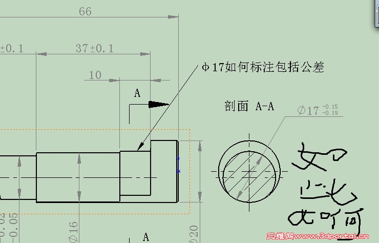

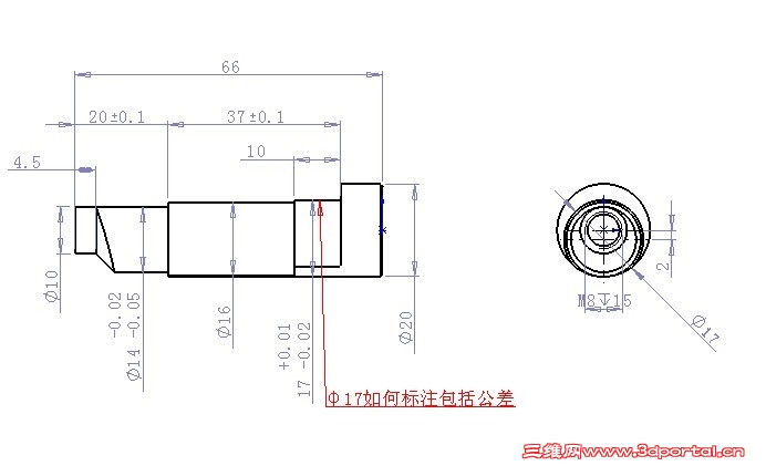

无论如何也扑捉不到直径的尺寸,请教高手这样的问题如何解决,多谢!强行输入之后,公差无法输入,实在是没有招了……

看图,方法不是很好!但能达到你的要求,也可以同时标注偏心离

 楼主| 发表于 2011-3-5 18:50:21 | 显示全部楼层 来自: 中国山东潍坊
谢谢——这个法也不错……

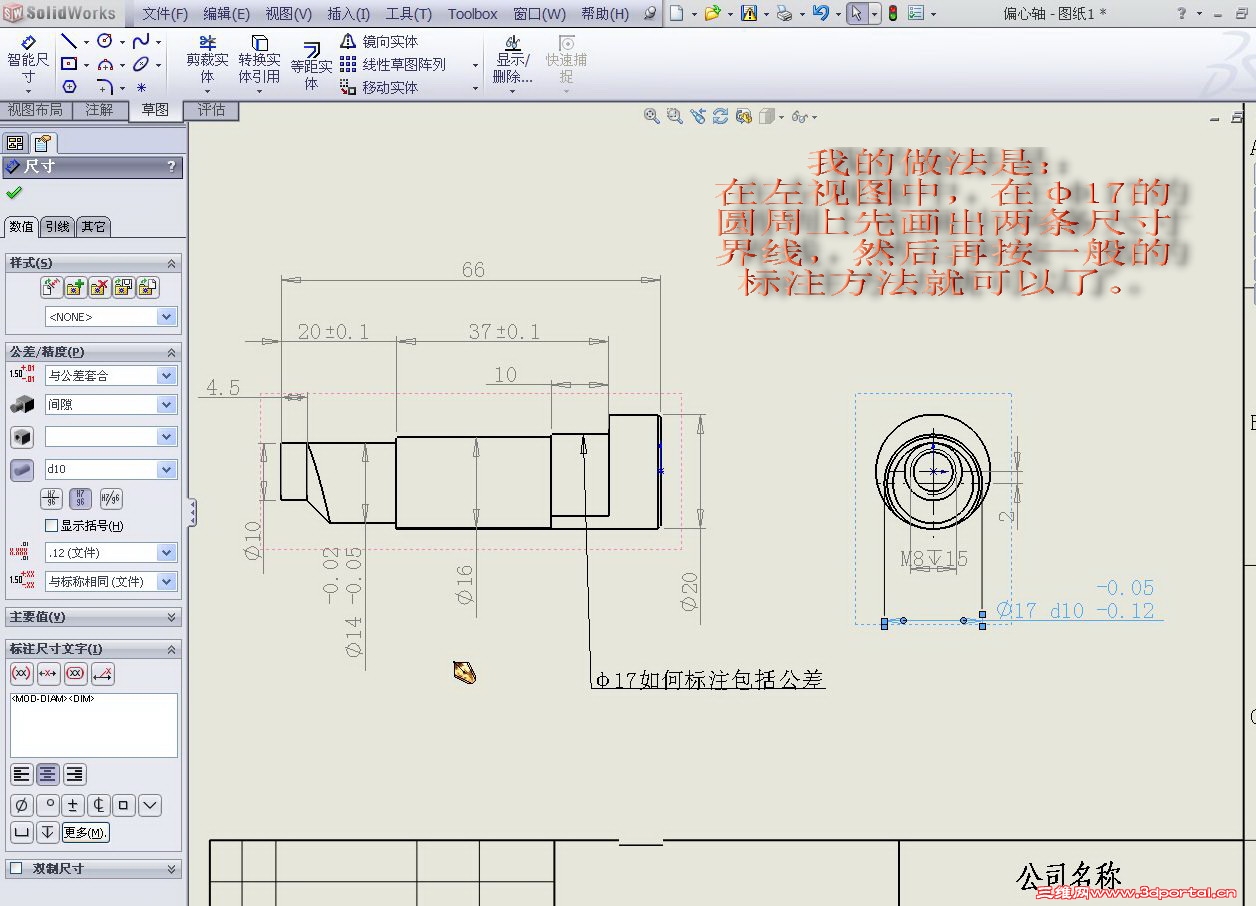

发表于 2011-3-7 14:43:54 | 显示全部楼层 来自: 中国辽宁沈阳
先在φ17的圆周上画出现两条尺寸界线,然后再按常规的标注就可以了.

发表于 2011-3-8 11:13:41 | 显示全部楼层 来自: 中国广东深圳
楼主,这里有个小技巧,采用覆写的方式就能达到目的:即线性标注后,先把公差做好,添加直径符号,取消括号,再覆写主尺寸。这样公差就得以保留了。如图

 楼主| 发表于 2011-3-10 17:54:54 | 显示全部楼层 来自: 中国山东潍坊
209的法,我试过了,比较实用。再次说声谢谢了……
