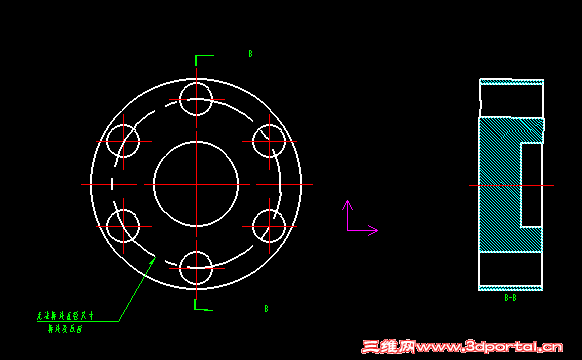

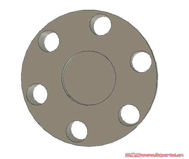

2011-03-05_185900.png 2011-03-05_185831.png 工程图转到图纸要标注圆周尺寸,转过时没有点划线,点划线是加上去的,标注时没有反应,咋办呢?

发表于 2011-3-6 14:52:59 | 显示全部楼层 来自: 中国河北唐山
实体转工程图确实有此问题,我都是打散后添加图线标注的

 楼主| 发表于 2011-3-6 16:12:10 | 显示全部楼层 来自: 中国浙江台州
3# lfjx
6 y# q# i8 ~  X1 }4 V谢谢回帖,打散后 可以标注,我也用过,但再次修改工程图时二维图纸不能跟着修改,网兄是怎么操作的?
 楼主| 发表于 2011-3-6 16:16:42 | 显示全部楼层 来自: 中国浙江台州
4# coolboy123
( @0 h/ ~7 p/ Z1 N  K没有左侧正面图,只有右侧剖视图请问这个产品应该有几个通孔呢?

发表于 2011-3-8 19:51:14 | 显示全部楼层 来自: 中国浙江宁波
8# yhlhz
/ ]2 f' b! R6 f0 C1,软件的确有这个问题,不过要想标注几个孔的位置线,并不是没有办法的,其方法就是,单击投影视图后再右击,点编辑视图,添加点划线,退出块编辑并保存此中心线就可以标注了。不过在三维图中修改孔位后,词显示不会联动的,注意要重新添加修改。

 楼主| 发表于 2011-3-9 19:14:11 | 显示全部楼层 来自: 中国浙江台州
9# dongchongxiacao
