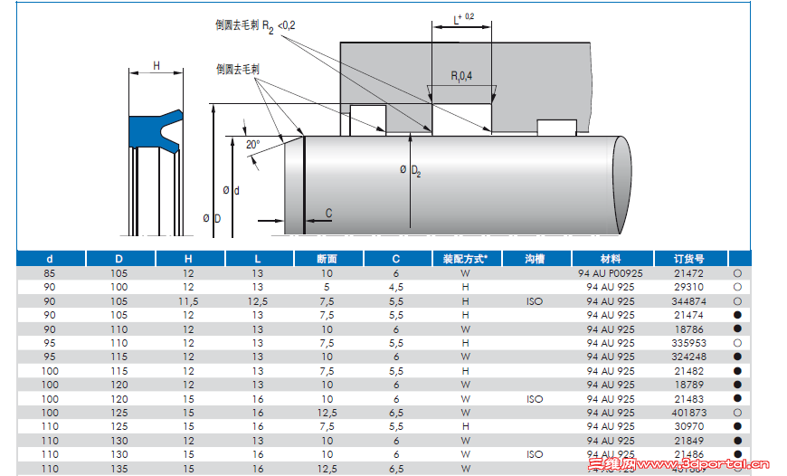

C是最大直径
发表于 2011-3-6 14:44:20 | 显示全部楼层 来自: 中国福建龙岩
"C"应该是活塞杆的倒角长度吧。

"C"通常都是倒角尺寸
发表于 2012-12-13 21:49:48 | 显示全部楼层 来自: 中国江苏无锡
断面尺寸应该是指(D-d)/2,即圈的径向厚度,C是安装倒角的最小宽度
发表于 2012-12-15 14:02:14 | 显示全部楼层 来自: 中国山东滨州
C为活塞缸倒角宽度
发表于 2012-12-18 09:47:30 | 显示全部楼层 来自: 中国湖北黄石
C是安全装配此密封圈在活塞杆上应该倒角的最小长度,断面是(D-d)/2
发表于 2012-12-31 14:50:58 | 显示全部楼层 来自: 中国湖北襄阳
断面指密封件剖开后的截面尺寸,“c"指安装时活塞杆倒角宽度
