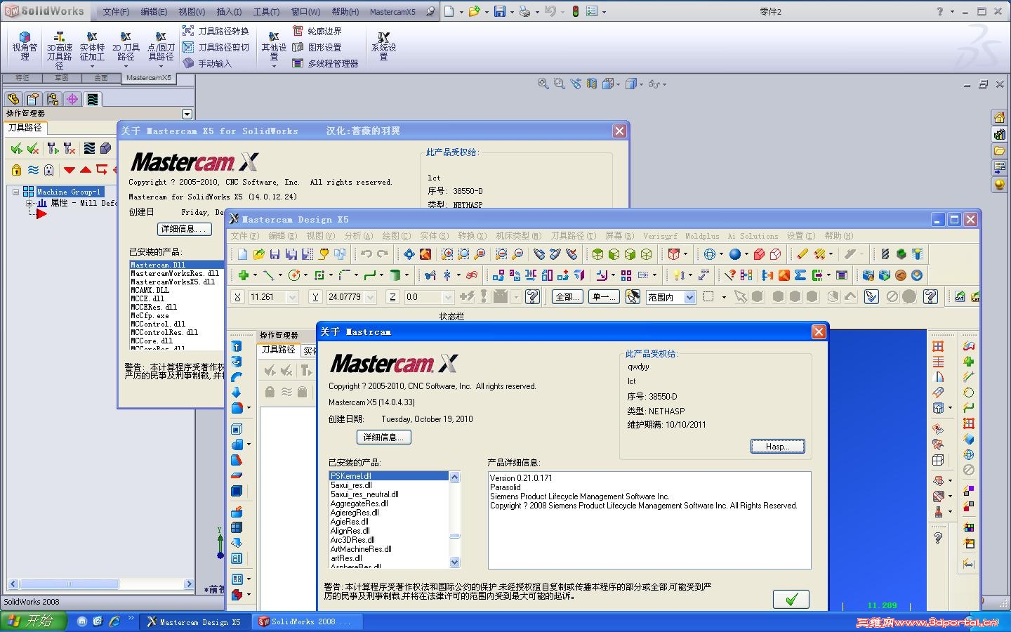

请教mastercamX5和mastercamX5 for solidworks能同时安装吗?我已安装了mastercamX5,看到了网上的图X5 for solidworks里面有特征识别的,也就是说能自动识别SW的建模特征,很想试试,可又怕不行,有哪位安装过的吗,给指导一下,谢谢?另外X5与X5 for SW的文件大小怎么相差那么大呢,X5 800多兆,X5 for SW才400多兆,二者有什么区别
 楼主| 发表于 2011-3-5 23:03:21 | 显示全部楼层 来自: 中国内蒙古呼和浩特
还是我自己安装试了下,一点问题都没有,我先安的mastercam X5,破解和汉化后运行没有问题,然后安装的mastercam X5 for solidworks,安装完都没有再用破解,直接汉化了一下,在SW里选上mastercam插件,运行正常,下面看图,说明一下,我的操作系统为win7旗舰版,SW2010SP3.1,mastercamX5和破解文件是下的本论坛的http://www.3dportal.cn/discuz/viewthread.php?tid=990095&highlight=mastercam%2BX5,但汉化我用的是http://www.3dportal.cn/discuz/viewthread.php?tid=991309&highlight=mastercam%2BX5纯绿色无广告的汉化,mastercamx5 for solidworks我是在官网下的http://www.mastercam.com/Support/Downloads/mcfsw/Default.aspx,这个是最新版的14。0。12。24,汉化文件用的是本论坛的( l0 p9 j( Q7 h
http://www.3dportal.cn/discuz/viewthread.php?tid=995287&highlight=mastercam%2BX5

这么多的人看了怎么都没人冒个泡啊,板凳都自己坐了,试了一下,二者区别还是很大的,for sw等于是一个缩水版的,没有X5的功能全,再就是别对X5的特征识别抱太大幻想了,试了一下,可以说不成熟,这一点不如CAMWORKS

可以一齐装.FOR SW的版本是以插件的形式整合到SW中,在SW的插件菜单里,可以设置是否加载.
1 O' i& {7 t1 q, b
' y! f) Y6 t3 _; I4 fFOR SW的版本因为是附加在SW里面的, 平面绘图部分SW已经有了.我相信是这一部分省略了,
  d6 Y0 o" V& H3 \, h" u
8 Q; `1 g* S2 L0 D3 v而X5,是具有完整的2D和3D绘图能力的.这一点,相信能从安装包的大小能够体现出来

支持~~~不过 x5 for SW是没多轴部分的。毕竟是插件呀`~~~好像只有三轴部分的

MASTERCAM X5 FOR SolidWorks 只是SolidWorks的一个插件,不能造型,只能编程

可以一起安装的 我在发个XP里的截图
