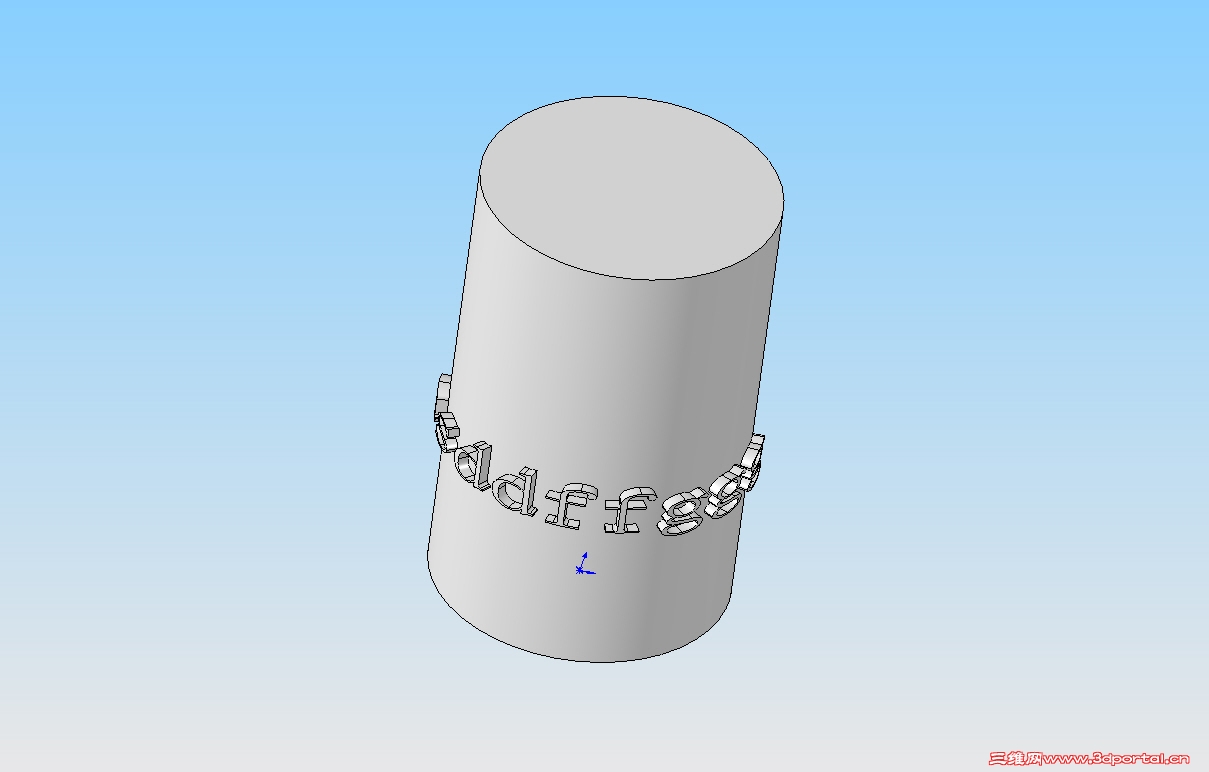

ug怎样实现sw中的包覆效果,需要包覆半圆以上。刚接触ug,有很多作图方法还不了解,向同行们请教。如图:

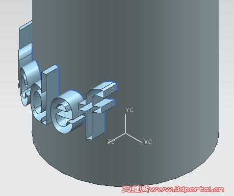

大致是这个意思吧,但不知道是字体还是什么原因,这个拉出来好像是空的

需要包覆半圆以上,如果是小半圆,ug用凸起就可以了,不会是空的。ug应该能实现这个效果,苦于我不懂,相信会有人赐教的。望出教程。

已得到解答:先用曲线缠绕,然后抽取片体,修剪片体,最后加厚。不过繁琐了一点,有更便捷的方法吗?
发表于 2011-3-8 16:37:11 | 显示全部楼层 来自: 中国陕西西安
直接在曲面上写字,拉伸
