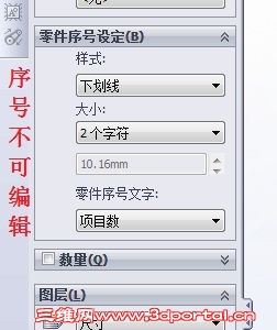

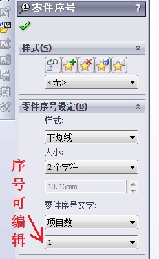

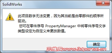

采用焊接件设计,制作工程图,经常需要零部件序号重新排序,有些焊接件有排序选项,可以编辑,而有些则没有选项,无法编辑,并出现错误提示,这是为何?
1 u2 @7 r" V, k5 k* s(sw2011)9 n# V( L2 V  S6 P, y. \* w
如按提示自定义,则失去了和表格的关联,无实际意义。

只有添加了切割清单表后,图上的序号才能如上编辑。

" h1 R+ C9 [3 P7 W. n问题是,有些焊接件序号可以编辑,有些不能,真搞不明白问题出在那里!!!

其实这个问题 我也发现了 我发现剖视图上的 不可以序号 可编辑  标准视图 投影视图 局部剖视图上均不会出现问题 就只有剖视图上会出现编辑不了的情况 敢问您 现在问题解决了吗 如果你现在解决了 希望你可以给我说说你的解决方法
