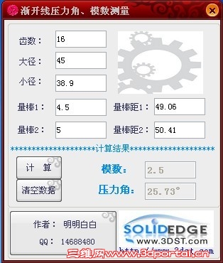

开线压力角、模数计算程序,
3 R+ t3 r/ U& Y7 f3 f, r) I3 e可通过对测量的渐开线花键、齿轮的一些参数进行计算而得到压力角、模数等参数;从而可以直接参考此数据进行设计!
