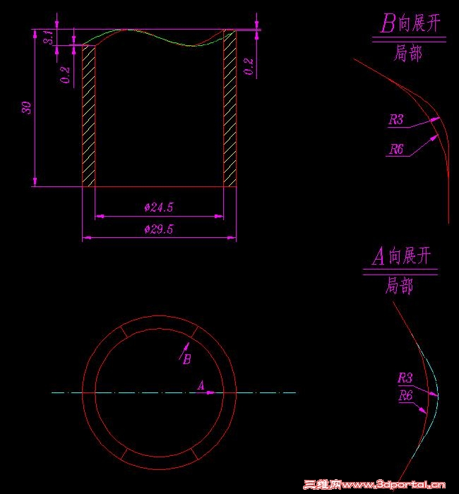

如下图:(不是正弦曲线,好像是要用包络,可我包络出曲线后不知道怎么整成实体了)5 k9 f5 c  l) V+ Z" [, i1 w! g

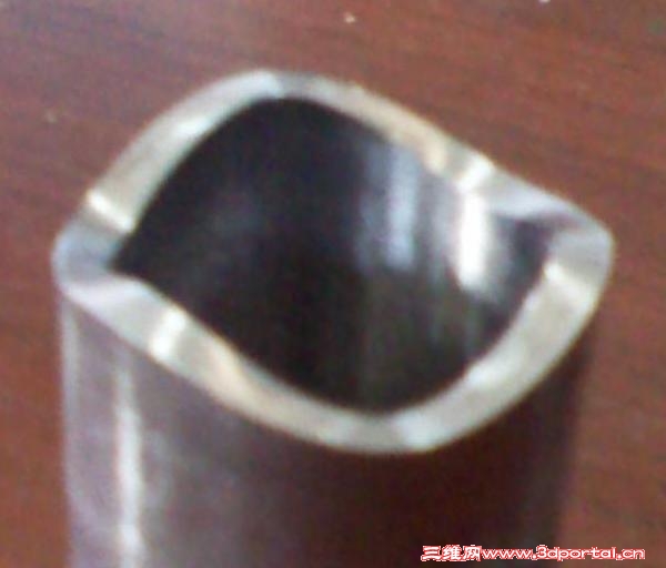

 楼主| 发表于 2011-3-6 16:09:45 | 显示全部楼层 来自: 中国贵州黔东南苗族侗族自治州
这个是实物$ _- L( t" ?' G4 O

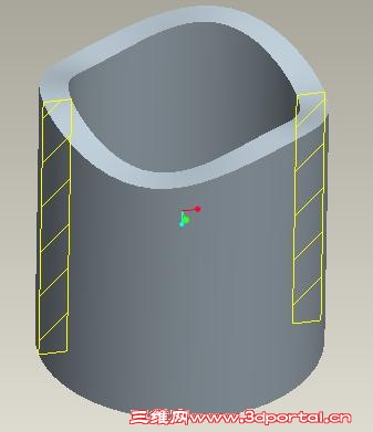

方法是用变截面扫描cut,要用到graft去定义端面凸轮的曲线,即你画的曲线,要用到参数trjgraft(  )。1999年时学习过(当时19版PTC公司的学习手册里有),不过现在具体的画法记不准了。注意画graft的曲线时由于Y座标的尺寸较小不好画,可先放大100倍画图形,后再在参数的表达式里除以100即可。
发表于 2011-3-7 10:12:30 | 显示全部楼层 来自: 中国香港
用余弦控制的,所以不确定是否符合图纸!
发表于 2011-3-7 11:07:22 | 显示全部楼层 来自: 中国北京
关键是楼主说一说这个曲面是干吗用的,曲面有什么要求,如果是凸轮那就是余弦曲线!
 楼主| 发表于 2011-3-7 12:35:23 | 显示全部楼层 来自: 中国贵州黔东南苗族侗族自治州
不是正余弦函数,4楼的图我也会画(可这不是设计图纸的意图),这是一个模具的一部分,
发表于 2011-3-7 13:59:18 | 显示全部楼层 来自: 中国北京
你即使画出来了,可是如何加工啊?轨迹是什么线条?

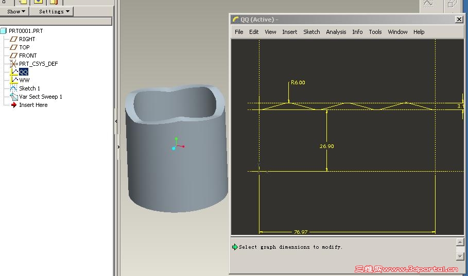

8 L8 {0 D  j5 _0 d. `' e' ]用2个图表分别控制内外圈的高度。
11111111111.prt.rar
142.71 KB, 下载次数: 39
kevin_pcac + 5 应助
 楼主| 发表于 2011-3-7 21:15:38 | 显示全部楼层 来自: 中国贵州黔东南苗族侗族自治州
8楼的图符合要求,谢谢高手指点
