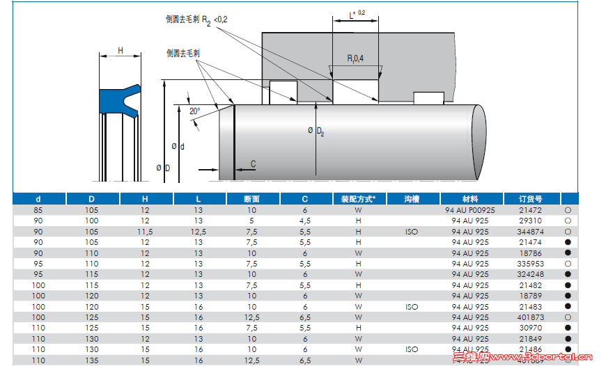

最近在研究Markel活塞杆和活塞的密封圈,发现选择正确的密封圈很重要,同样尺寸的活塞杆会有不同规格的密封圈,怎样正确来测量油缸的实际尺寸请大家根据自己的实践工作出发来谈谈宝贵的经验,不要盲目的使用。如何来测量,用什么工具来测量。下面是Markel的密封圈的样本,同样的活塞杆例如:Φ90、Φ100、Φ110却有几种不同规格的密封圈。我想这些是不是被大家忽视了,只要选择Φ90、Φ100、Φ110就行了,我想在实际当中是不是被大家忽视了的细节。细节决定一切。 QQ截图未命名.png

有专门的内径沟槽卡尺测量,不同规格密封圈承压有区别
发表于 2011-7-9 09:26:08 | 显示全部楼层 来自: 中国江苏无锡
我的经验是把液压系统分成不同的压力等级,然后根据压力等级选择相应的密封圈。

* M5 t) F0 e/ Z1 N: X* U; ~活塞杆公差采用f7粗糙度Ra为0.63μm3 ~6 J( `3 l: O2 _" y( x8 R
缸体公差采用H8粗糙度Ra为0.1~0.4μm4 h, {2 U6 ?$ ?) X6 `
另外在中高压以上的系统,在密封圈的承压面置放一个四氟乙烯挡圈效果会好很多。
