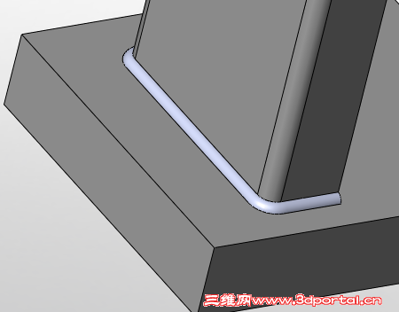

) r( }1 [7 {- h" t9 b" S6 p如上图所示,在装配体中添加焊缝我只需“[”字形的中间那个长直段的焊缝,为何帮我连带2转角处的圆角连带另外2个直段自动一起添加焊缝了,该怎么操作,谢谢!@!!

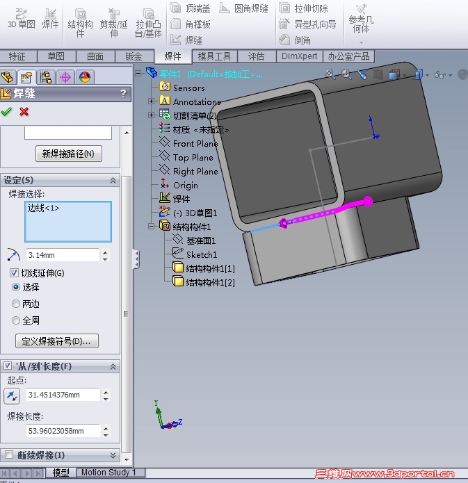

焊缝就在设定里面设置,有几个简单选项另外还有详细的起点长度设置

有“起点长度设置”吗?怎么没找到,我是在装配体中插入的焊缝,能给个界面吗?谢谢!! 2# pproee88

看这图标应该是2011版的?我的是2010的,怎么弄。。

切线延伸取消即可

问过工程师了,11版可以解决,10就是个软肋4 f) O, o5 t/ T8 X2 W
