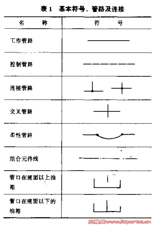

( G8 C" @/ C1 c3 p: H0 o9 W7 o. l请问一下  师傅们4 R( J( z  F8 i
" D2 z4 y1 t% p! }. z9 W% v6 n1 n    气压回路图中,, n, w3 [; |8 L2 b- P/ R' i& U
    1)有些线条 交叉处怎么 有一个黑点
' N2 a& v7 H6 o( Y6 G- \  U2 p. V    有些线条 交叉处怎么 没有黑点...(两者有什么区别?)
3 s, w* }" i; y# @: V    2)有些线条是实线 ,有些线条是虚线 ,...(两者有什么区别?)

你所提问题的答案在图形符号中都能找到。4 y) \3 T4 F9 n, q: j$ z
, g& b% J  I1 ~% `- [7 t9 p: q 未命名.JPG

1:交叉处怎么 有一个黑点0 {$ k8 M9 l0 G3 Q7 K
, W) |, z6 N, c) P) K
是联通管路
1 b/ b! M* q$ j7 ]& d3 w2:交叉处没有一个黑点
- d& l: s5 {% P, n- M0 d, ?是不联通的管路,各走各的$ t" q8 Y7 |6 v( d  M+ z9 o
3:实线- x5 a0 l4 L$ z! v/ l
是正常工作气路
. S. k4 S8 y9 p; w' e; x! y0 h8 q4:虚线5 B& l2 s, U5 G2 b- V; j# [: E
是控制或先导气路

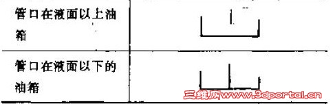

谢谢两位
+ p( E9 z9 h" `7 B# |6 V' Y5 ^2 y! I9 I
请问这两项怎么理解呢?
