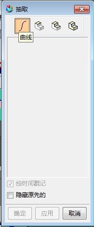

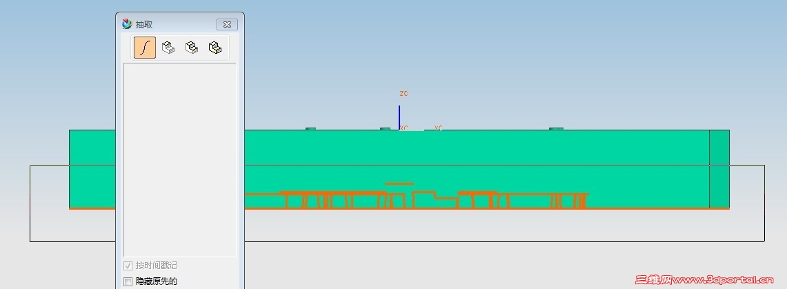

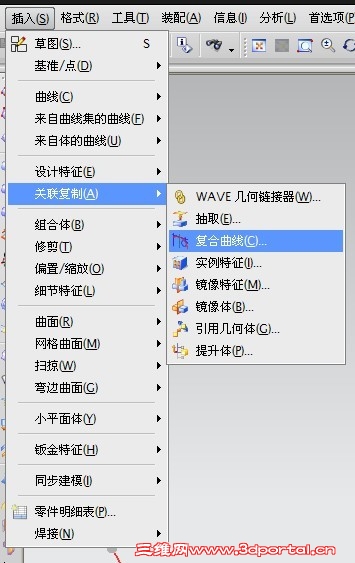

/ R4 C- }7 G' n2 `3 w                                                                   现在想换换UG7.0来玩玩,可是UG7.0与UG4.0的操作界面,简直是一头雾水。。。。。现在连UG7.0的抽线功能都找不到了,如图 7.jpg ,这里在UG4.0上是有这个抽线功能的..
: W& y; c8 m' l# p  T. U                                                                  现在根本就不知道在UG7.0那里能找到呢!!!; q0 D9 g9 x3 Q; I$ M$ i/ V6 d
                                            还有就是那个简化体,我也找不着了。。。。。2 {: e( a& [" Z/ J8 r
                                                                                                                                                                           那位大侠能告诉我啊??) R3 d7 w; Z" t: j" @

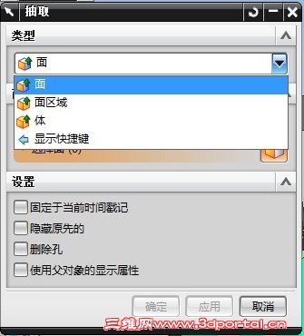

问题是在UG4.0那个抽线功能是可以框选面啊!!如图 44.jpg " S' h4 p6 Q8 c) X
8 R3 l+ D+ W7 v9 w
$ Q8 {0 S+ m; K
$ t) W  S2 r* h3 H( O
$ \8 c' {0 Q1 u# ^( o  E
; ^) r* }* U+ E: |' f* d2 K
" n& B+ T9 j* Q1 ~( Y  l* O
) P. a) W7 a) \, n" ]1 P( ~/ p1 C- K1 Q- u0 R
$ Z1 W' e8 [! g' ~  R7 p/ l9 [' x/ R4 U; R- Q- \  Y, b9 j! [9 |+ a+ n: u+ z
' Q9 [( A* j5 b8 t9 v! d
( `- k: ~1 o5 M7 X+ l可是在UG7.0上,这个 77.jpg 抽线功能我还没有找到能框选面得功能呢!!

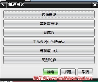

请问一下那这个专门的“抽取抽线”命令,有框选“面”抽线功能吗??+ t: t) e. ?5 r2 ?8 F+ g
                                                                                                我试好几个抽线命令了就是没有框选“面”的功能!!!

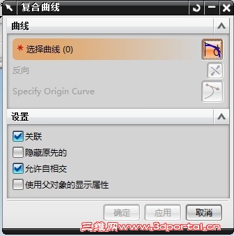

抽线的功能里有许多抽线的方法,你可以直接抽取面的边缘,体的边等等,而不必依次选取每条线。
发表于 2011-3-7 17:20:36 | 显示全部楼层 来自: 中国浙江金华

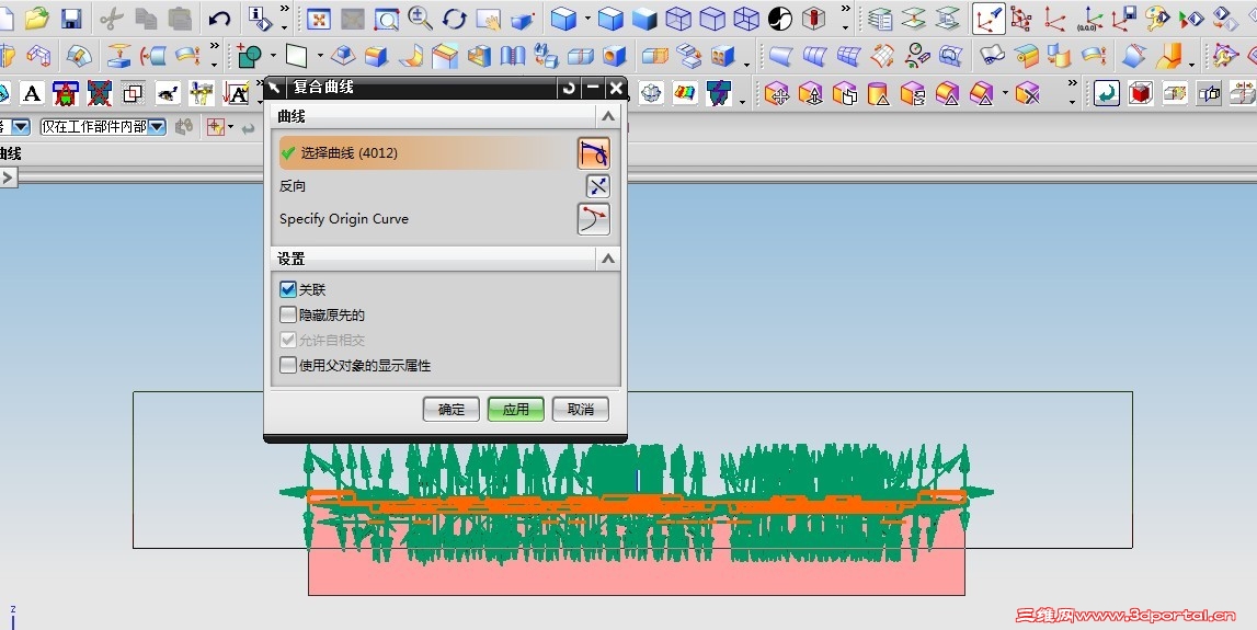

已经改成了复合曲线。。。。。。。。
beyond2009 + 3 应助
 楼主| 发表于 2011-3-7 19:02:24 | 显示全部楼层 来自: 中国广东深圳
已经改成了复合曲线。。。。。。。。1 Q) H, F7 _% x% W& R- z' w( R$ p
xulihang 发表于 2011-3-7 17:20 http://3dportal.cn/discuz/images/common/back.gif
2 W; X% f5 X/ ]. j2 a7 \
                                                           谢谢你的解答。。。行了。。。。哈哈。。。
# U  ?7 |% q$ u5 `( ^8 G5 D2 l
) n1 D) Y' a% J- B: Q1 K
% P* F1 C4 C  [6 p4 |. z& l# g; H+ r3 q2 p7 ^( c$ X3 M6 S4 @6 n
                                                只要把复合曲线,那个“允许自相交 ” 勾上,就可以框选抽“面 ”的线了。。 如图 71.jpg : ~2 Q7 q$ n  b' o
