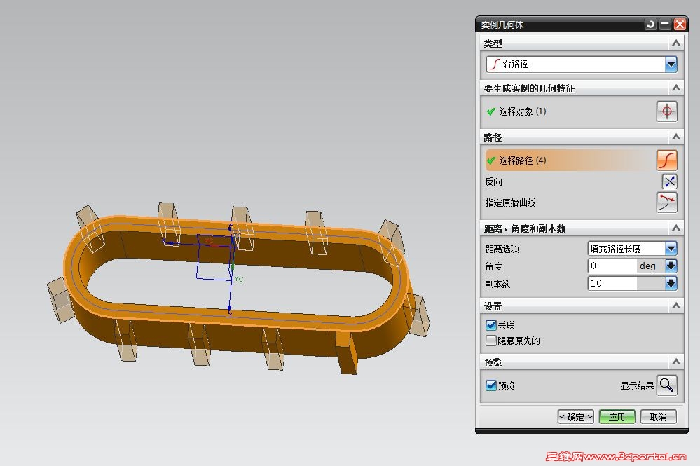

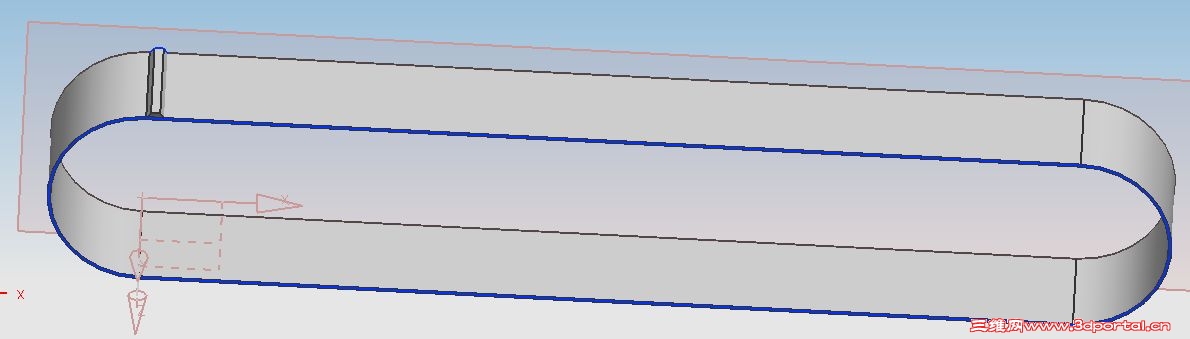

怎样使上面的特征沿圆周以及直线段均匀分布啊下面是图片,希望高手解决,具体步骤,急。。。1 ]+ b0 E1 o* H' p& m9 g* t: x) ^, I

实例几何体--沿路径,可以做到。

 楼主| 发表于 2011-3-7 18:21:36 | 显示全部楼层 来自: 中国江苏盐城
实例几何体--沿路径,可以做到。
8 S3 K' Q( |  f8 N, v5 @WHC44 发表于 2011-3-7 15:55 http://www.3dportal.cn/discuz/images/common/back.gif
+ [) J  m1 a% \) ^& Q
6 f8 q( U+ y" m$ f% R谢谢了,这个命令在引用几何体里面,就是实例几何体,然后选择特征,在选择路径就可以了,问题解决了。。。。。
