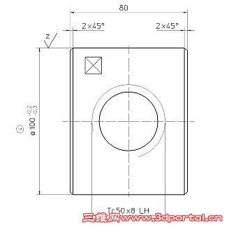

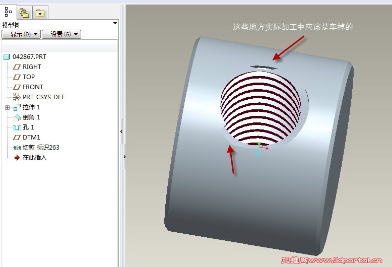

一个螺栓轴里面有一个TR50X8 的内切螺纹孔,我用螺旋扫描切除+内切孔做出来,但是在与圆柱表面结合的地方与实际加工的不一致,请问各位有什么补救的办法?或者其他更好的做法。
: Q5 R! N5 m) G6 F; c/ h7 X
二维图纸

发表于 2011-3-7 16:53:24 | 显示全部楼层 来自: 中国香港
用螺纹修饰表示就可以了,方便。
kevin_pcac + 3 技术讨论
发表于 2011-3-7 18:31:39 | 显示全部楼层 来自: 中国广东东莞
你往螺纹孔外曲面投影曲线,再扫描切除!
