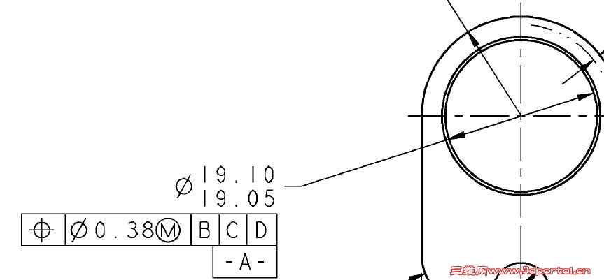

( e( a1 d& O) K- [% P& o# k如图的通止规的公差正确的设计值的最大值是多少?可以是19.04;19.20吗?谢谢了!
发表于 2011-3-7 18:39:24 | 显示全部楼层 来自: 中国北京
检测的对象是什么?直径?位置度?
 楼主| 发表于 2011-3-7 19:11:09 | 显示全部楼层 来自: 中国上海
楼上的Cadit 你好!是直径是否和位置度无关?只要19.05;19.101就可以?请指教,谢了!

通规、止规与位置度无关。7 ]) A  |. S2 s; i6 Y' }
检验孔Φ19.05~Φ19.10的通规尺寸为Φ19.057±0.002,止规的尺寸为Φ19.102±0.002。$ i& q3 m$ a, Y8 D! P
上述数值查GB/T 1957-2006《光滑极限量规 技术条件》。通规、止规本身也有公差的,也不是高一个等级就可以了。

检验孔Φ19.05~Φ19.10的通规尺寸为Φ19.048±0.002,止规的尺寸为Φ19.102±0.002。)

嘻嘻,位置度的话看下功能量规可以了

不知是4楼的正确还是6楼得正确?困惑中!
