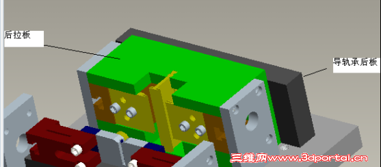

pro/e装配图中可不可以以其它装配体为参照进行实体编辑呢?如图,我想将“导轨承后板”以“后拉板”为参照编辑平齐,能不能在装配空间中直接画呢?望能解决。[local]1
发表于 2011-3-7 22:00:48 | 显示全部楼层 来自: 中国湖北荆州
没有问题,你可以直接在装配里做,也可以复制后拉板的参照几何,然后回到导轨承后板的零件模式做
发表于 2011-3-8 00:01:37 | 显示全部楼层 来自: 中国山东
把你要编辑的零件激活后编辑就可以了。
kevin_pcac + 2 技术讨论
发表于 2011-3-17 23:33:39 | 显示全部楼层 来自: 中国江苏苏州
可以,在装配体里新建一个新零件,选择时选特征为空,然后激活这个空文件进行编辑建立实体,你想怎么建就怎么建。
