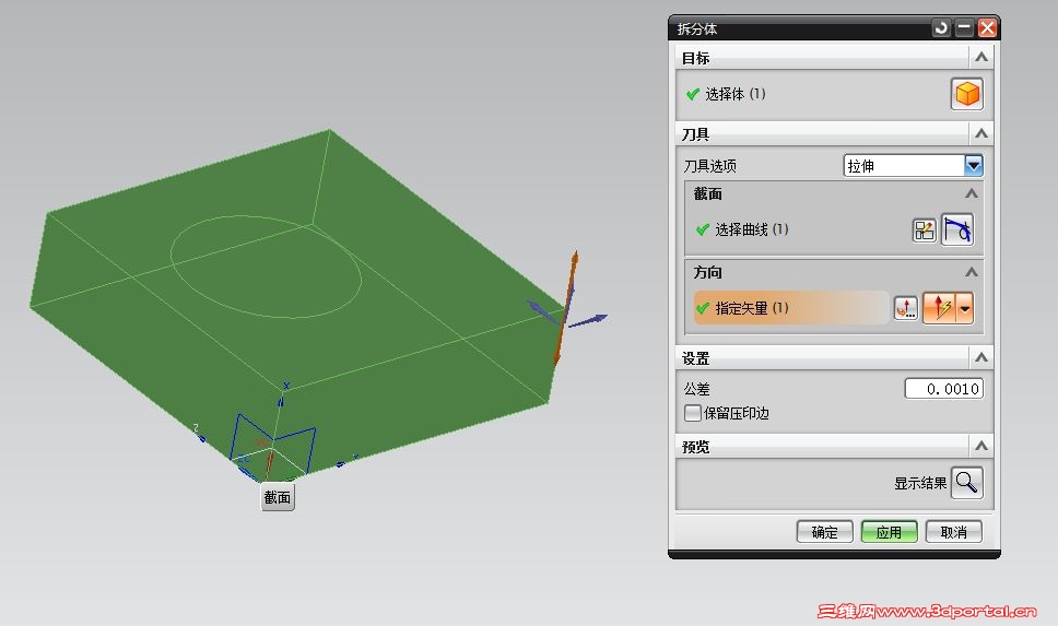

[求助] 求助各位高手指点下这个怎么拆分

简化体应该可以哦,不然就把面抽出来孔位廷伸补回去再分割。
发表于 2011-3-8 08:00:47 | 显示全部楼层 来自: 中国山东济南
在拆分体命令中,刀具体的生成有许多方法,你可以用拉伸的方法,去完成你的作图目的。
发表于 2011-3-8 14:47:23 | 显示全部楼层 来自: 中国广东东莞
你可以提取两个圆的截面线,然后旋转就可以了......用截面的方法

四楼的办法最简单
