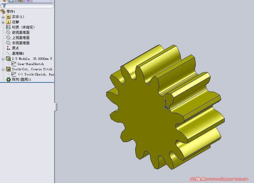

[求助] sw画渐开线直齿圆柱齿轮 只知道 模数2.5; 齿厚18;分度圆35;齿顶圆40
发表于 2011-3-8 08:45:39 | 显示全部楼层 |阅读模式 来自: 中国黑龙江哈尔滨
发表于 2011-3-8 10:04:31 | 显示全部楼层 来自: 中国北京
本帖最后由 白辞 于 2011-3-8 10:25 编辑 , |: a; p  Q9 r9 t  q3 n2 i: {
: c  p% {8 `! A9 }$ I  C; p: x
截图00.jpg [local]2[/local]你还要知道齿顶圆是不是确定40,因为你这只有14个齿,是要变位的。先画个标准的你参考。
gear14.rar
152.1 KB, 下载次数: 27
chenjun520601 + 5 应助

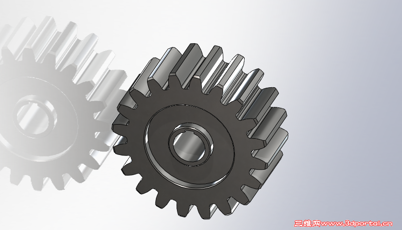

发表于 2011-3-8 20:43:06 | 显示全部楼层 来自: 中国浙江宁波
本帖最后由 LFL2010 于 2011-3-8 20:44 编辑   ^$ S( z' v; m+ X3 }/ l
  U% f) A% H8 N. r2 }) y9 c4 q% U: u/ ?
我的这个模数2,齿数20的齿轮,供你参考,画齿轮只要知道模数和齿数就可以了
我画的.rar
330.45 KB, 下载次数: 14

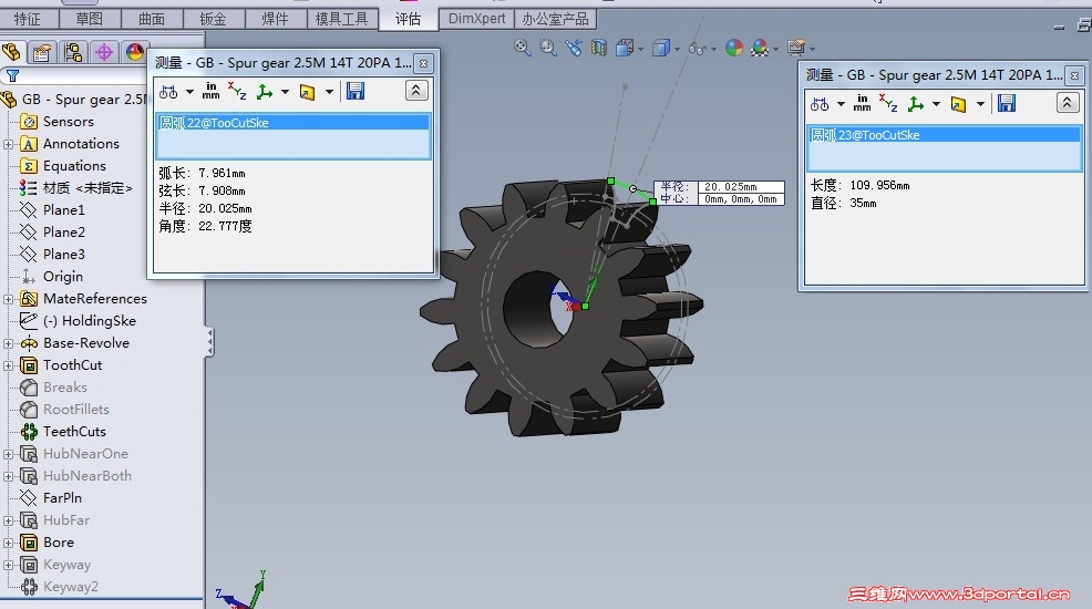

发表于 2011-3-9 17:25:55 | 显示全部楼层 来自: 中国河北石家庄
' R8 S& \& j( u" u. u( U0 y- w/ q: l
设计库GB正齿轮右击选生成零件PropertyManager中模数2.5齿数14面宽18,测量齿顶圆Φ40.05mm分度圆Φ35mm
