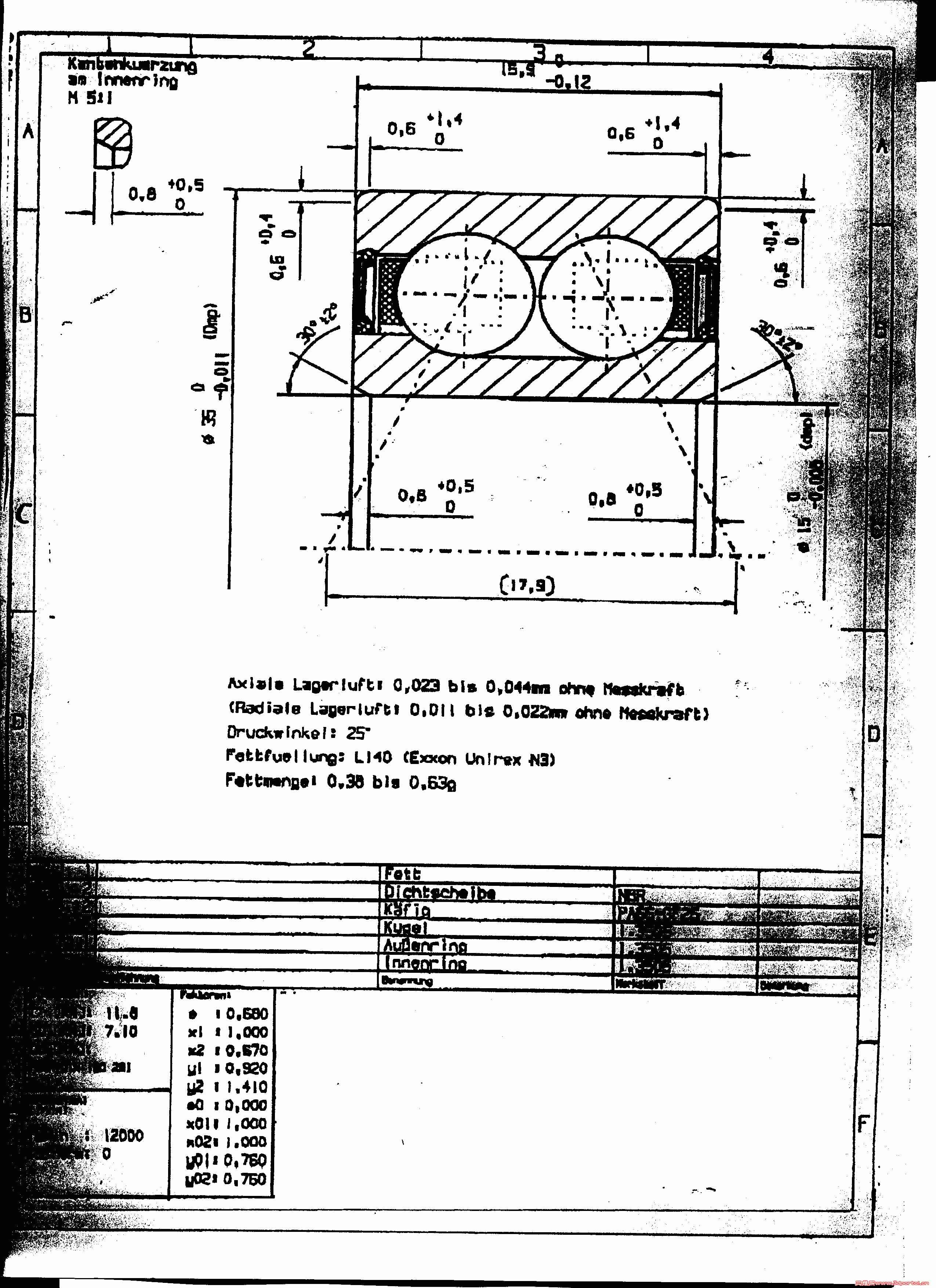

4 P6 ^8 O0 O  ~! h% u单外圈单内圈带2个浪形钢保的双列角接触球轴承,其内圈的结构是怎样的

是一套双列,不是配对的,类同3200的结构
发表于 2011-3-8 19:13:35 | 显示全部楼层 来自: 中国辽宁大连
看明白了,是楼主说的有点模棱两可,应该是外圈和内圈各一个的双列角接触球轴承。

这种常用的保持架称做 S 形, 内圈常用的有两种结构,一种是和双列深沟球的内圈相同结构 ,一种是两沟中问题的部分车削掉如图。但你S形保持架是有装球口的。* r& f* Y* `6 m) Y# C2 Y2 i
