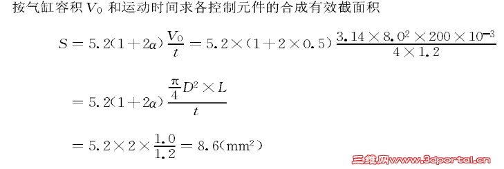

请老师帮忙看看...我计算了好几次 有跟资料中的不一致, 最后1.0/1.2 那个地方 计算出来是8.73 但与资料上不一样? 请指教..
& K9 p* z) L5 s& I! A( j$ U% m% V5 }' d  X
缸径80MM   气缸工作行程160mm
