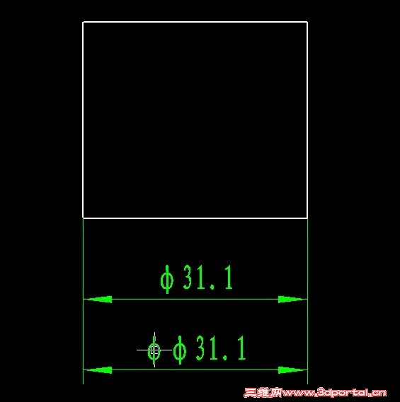

发现caxa2007r3一个漏洞,大家试试是不是这样!如图标注一个轴尺寸,先选左右两个线,在下面设置上,把“长度”点为“直径”标注上%c31.1,这个很正常。但再次点选左右两个线,右击,弹出图框,然后确定,就是两个%c%c了(如图)。这应该是个漏洞吧,有高手可以解决吗?

好像R3确实有这种现象,到R3.1才改过来。

是有这个问题,但是为什么要右键呢?既然你已经选了直径,你的意图就达到了,直接左键不就可以了,你点了右键,它已经确认基本尺寸是直径了,再加上前缀就没有意义了。

建议把R3的升级到R3.1或者R3.2.
  X( F! l9 d: p; P* v0 K在R3.1中无此现象发生。4 l' u. O4 G  T% _) b, O) H
# S% X' a0 v* _6 b7 S  rCAXA2007经典版本当属R3.1
