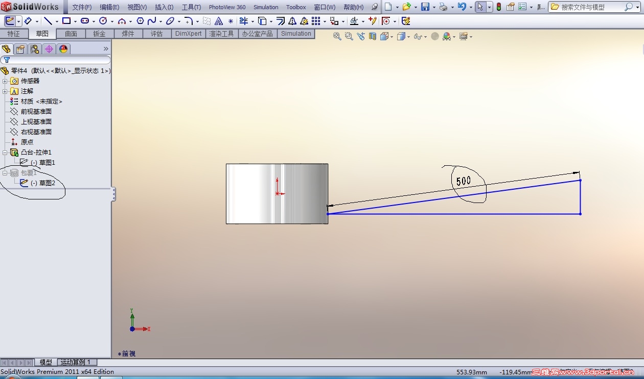

sw中如何绘制定长的螺旋线呀?谢谢,急用
发表于 2011-3-8 21:53:42 | 显示全部楼层 来自: 中国北京

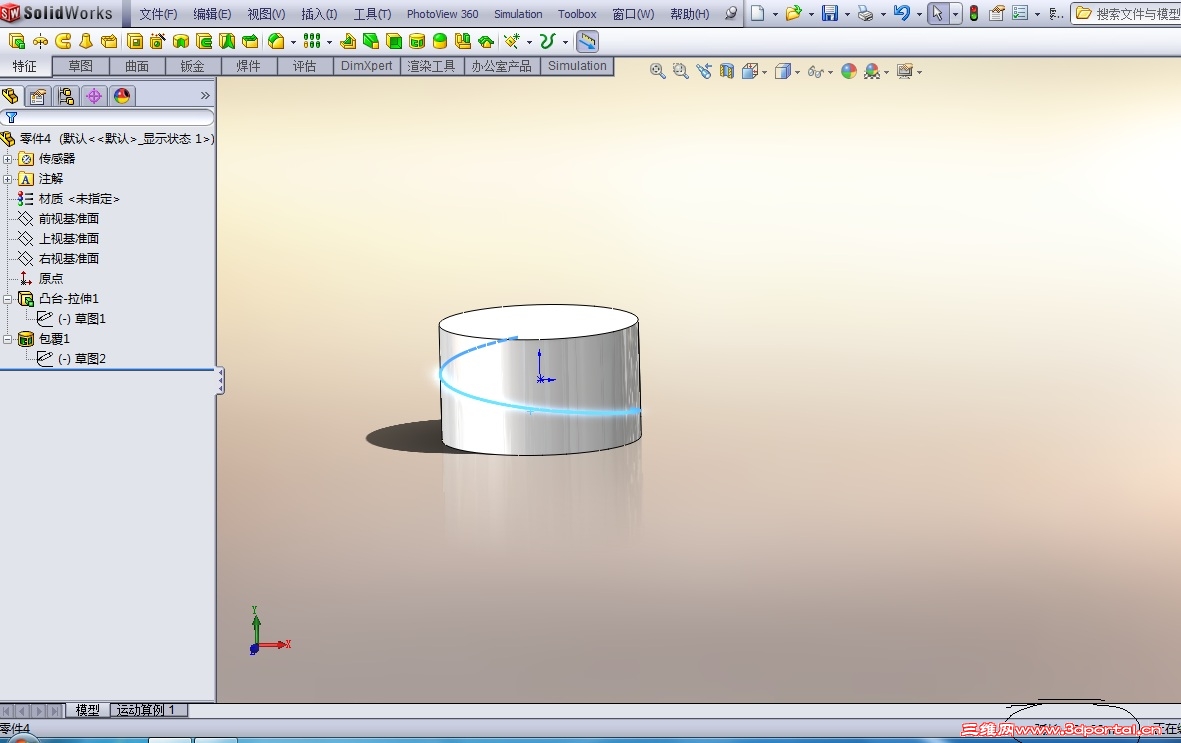

给楼主一个近似解的方法,希望能有用! :)
9 [" y. d# ~5 h4 `% K 无标题.jpg 6 |0 ^; h; ?4 q" x
发表于 2011-3-9 04:35:37 | 显示全部楼层 来自: 中国江苏常州
楼上的方法很好!如果已知长度的话可以通过插入螺旋线-调整高度和圈数来完成
