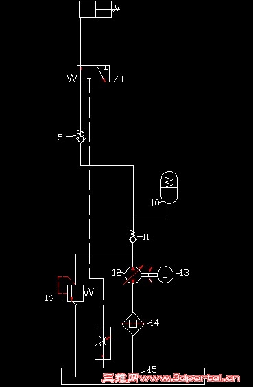

( U4 M; Y2 ~3 b& g在这个液压系统中出现了电磁换向阀长时间通电后,换向阀弹簧不能让中间阀芯自动回位,这是怎么回事  选择的阀
  i8 {  }0 O7 c+ m6 w1 p- W系统压力13mpa  电磁阀长时间通电后 经过红外感测 芯部温度高达130摄氏度

阀质量有问题三
4 P! M1 W- \! @9 N3 I2 E# l; ^0 H2 n5 r* ^2 D& G. h
长时间通电,阀体温度升高。粘合阀芯。导致不能正常换向. ]; B# N) R! D- V- X% {5 I. q+ H
: Q: Q  {4 Y* G( c4 U/ U
更换阀或清洗阀芯.
 楼主| 发表于 2011-3-9 08:34:30 | 显示全部楼层 来自: 中国天津
您是说 油在高温的作用下变质吗 黏住了阀芯所以不能换向 于这里的背压有关系吗

瞎说两句:
, O4 L$ Z: x5 i  N. H4 a+ S- p6 r3 ~1.电磁阀带电使无杆腔回油,长时间后油缸行程到底,已没有流动的油通过阀芯。
! W1 A8 F4 B- A2.温度130C只是电磁线圈,你用的是直流电磁铁,都有温升要求的,稳定在130C也算正常。
0 l4 `: N6 E( B6 y% \3.这种2位3通螺纹插装一般都是滑阀芯。带电时阀芯远离线圈运动。
+ }/ a' }/ Y+ X3 l; V* O4.可以拆下来,在无油的情况下通断电。从端面的油口可以很清楚的观察到阀芯复位情况。
 楼主| 发表于 2011-3-9 21:52:17 | 显示全部楼层 来自: 中国北京
4# bj-123 首先感谢您的解答 我对您的第一问很是感兴趣 这个阀只是在高压高温的时候出现这种情况我想是不是和他的受力有关系

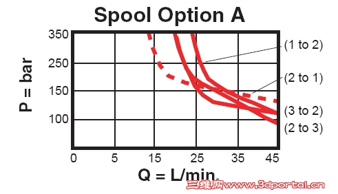

发表于 2011-3-10 08:20:22 | 显示全部楼层 来自: 英国
电磁螺纹插装阀都有类似下图的切换极限曲线。在你说的高压情况下流量是多少呢?是否已超出了正常工作范围?

7# bj-123     能问一下 这个图片是什么资料上的吗 呵呵 是不是超过了就不能正常工作了  我这个图没看的明白 谢谢
 楼主| 发表于 2011-3-15 13:18:39 | 显示全部楼层 来自: 中国天津
7# bj-123    能不能告诉我一下 那张图的来源啊 呵呵是不是样本上的啊呵呵
