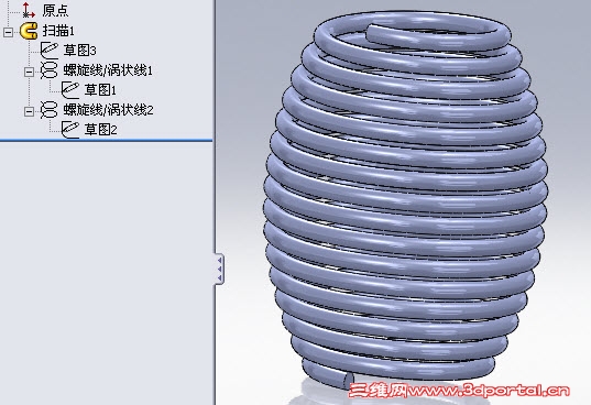

刚才搜了一下不老叔发的帖子
! ^) K7 X- w# t3 f7 m! H3 E找到一个鼓形弹簧的画法教程2 G' G! E1 P; A2 z
原帖地址为:http://www.3dportal.cn/discuz/viewthread.php?tid=635744&highlight=%2Bw\_hs16 ~; ^0 H# O2 \& a5 p
我下载下来照着画了一下/ {% ]" D8 u9 H: z9 E* R. D, w
发现如果草图3中的一个尺寸标的位置不对% }7 @- V+ M6 O: B
导致扫出来的结果完全不同
. C7 e( W6 o1 x1 ?/ C; `0 `不知道是为什么
, e& P8 H1 a  \3 X% @8 C( s& r5 v请各位老师指点5 s, S# R3 K9 f' P. ?1 Z; X( `

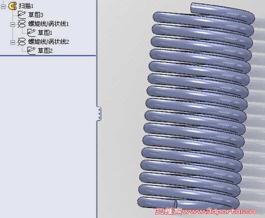

第一种画法,结果是普通弹簧
第一种画法,结果是普通弹簧

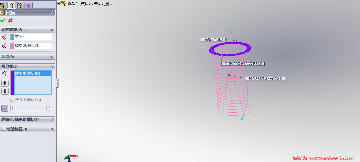

我也按照教程去做,扫描不出来,提示我是由于路径切线变化太快,扫描不成功,不知道是怎么回事?想请哪位大师给解答一下,谢谢了!

俺试了一下吧,感觉应该是一种从属关系的原因。就是到底是弧线的圆心从属于竖直构造线,还是构造线从属于圆心。
  b* f' O' h, U1 H* @" K$ O在本例,显然要达到目的,必须圆心从属于构造线,因为构造线是直接和涡状线发生关系的——穿透。

这里怎样实现圆弧构造线与涡状线的穿透关系呢?
