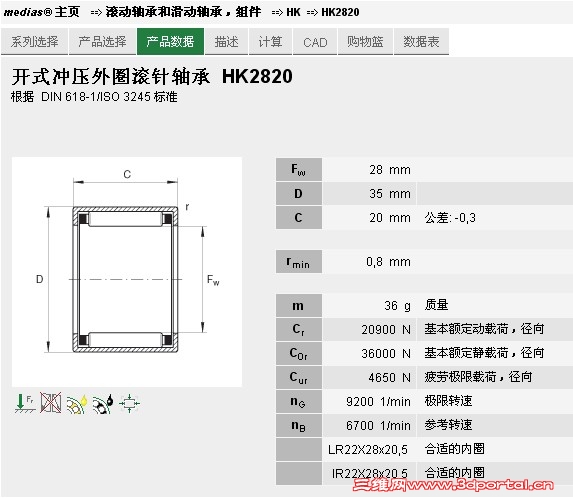

请教哪位大侠比较了解HK2820滚针轴承详细技术参数.及国产和进口的大概价格.
发表于 2011-3-9 12:41:00 | 显示全部楼层 来自: 中国上海
外形尺寸28X35X20
发表于 2011-3-9 13:02:02 | 显示全部楼层 来自: 中国湖南岳阳
请参考INA冲压外圈滚针轴承。
