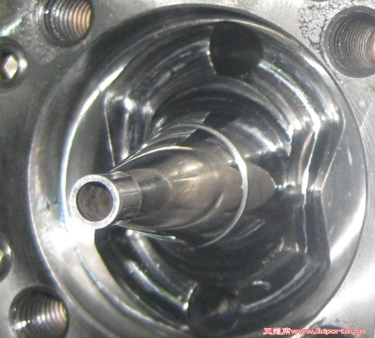

有哪位仁兄知道,图片中的流到的画法!感谢!!

UG不擅长于装配切割,不知你画流道何用?做Ansys分析吗?
4 W; L6 u# @: M" Z* u直接建好模以后在UG里启动workbeench就可以了

看到 流道,我就起了歪念进来看看~  _& P+ x4 Z( S* j7 z" M, C! x9 O1 z7 F
/ e0 I5 \0 m: b) m2 D' X( R+ q1 a6 J先画一个如图类似8字形轮廓的截面,
; B5 q4 E$ a/ e3 z2 _来个 带有拔模角度 的 拉伸切除凹陷的圆形面,. {" J7 L9 P# r- b" v$ d
切除后 8 的腰部加圆角
6 c2 O# J1 b1 V$ I( W加上 锥型 的小钢炮
" M, L5 Q4 m5 v/ ~" v" n% T6 [在 8 字切除面与 小钢炮的交界加个圆角
+ R' y: j' _7 S! V6 K1 `  b- J; ^" lDone
  t. a! I* k4 j7 a5 v7 _2 m1 [然后关机,上街~
发表于 2011-3-9 21:08:34 | 显示全部楼层 来自: 中国广东广州
好奇问下; T& B! c' r! [9 t4 H
这个部件的设计老旧不堪,一看就明显是10多20年前的设计,/ q) J4 |/ U3 f0 p
为什么你还要模仿?
发表于 2011-3-10 08:15:40 | 显示全部楼层 来自: 中国辽宁盘锦
旋转再切除是最快的了
