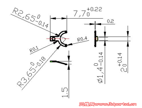

如图所示,打凸高度为0.4mm,料厚t=0.2mm,材料QSn6.5-0.1Y,即锡磷青铜带
+ Q* X5 M7 N/ d7 |这副简单的连续模,排样图怎样设计最合理呢?

没有方案,没得讨论。5 @2 d" ]& w1 b. e+ w/ n$ T  `
既然楼主认为是“简单的连续模”,就应该先拿出自己的方案。4 f9 B9 U3 N" @, d0 s! A
至于“排样图怎样设计最合理呢?” 就是自己动手去设计排样。

一出二,记住折弯的地方做镶块,试模后借回弹!
